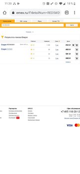

Спасибо,глянул. Цена за кварту в Emex 336 р. Так то 5 кварт(если сравнивать с PYB) получается 1680 р. Ещё и не понятно что там с молибденом. Интересует что то в районе 1000 р. )
35 минут назад, Evpasat сказал:
Итак,закончилось в продаже PYB. CAM2 тоже. Что бы найти похожее из 5w20 с молибденом и цене... Остатки - сладки.
S-oil 5-20 по 250 р за литр. И без молибдена отлично работает. Артикул RED5W2001. На остатке 1100 литров. Тебе хватит).
Evpasat последний вариант, больше пока на ум не приходит. S-Oil 5w20

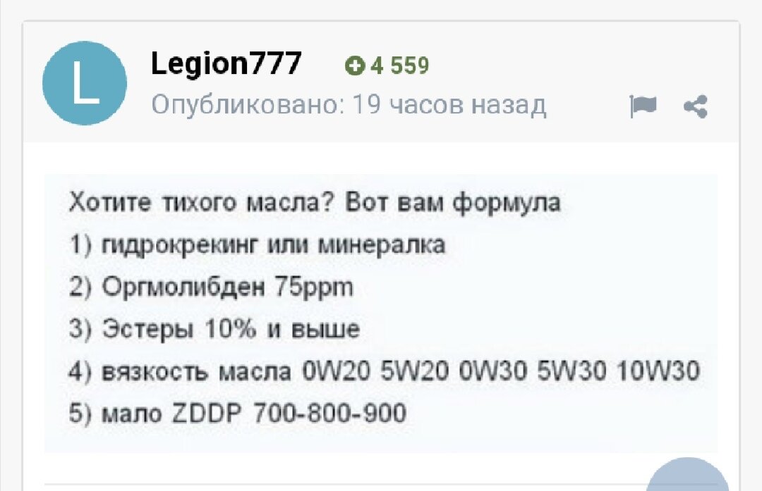

ПоСпинеЛопатой на 3тыс.км (в первый и последний раз) я поехал на ТО-0 к ОД и т.к. тогда у них была акция, то я любезно согласился слить МПКЗ и залить именно этот Шелл 5w30 С3. Было лето, конец августа, машина новая, мне предстояла поездка на юга (3000км туда/обратно) и я решил, что лучше это делать на свежем масле. Ну что могу сказать - мне оно не понравилось, мотор работал шумно, накатал я на нём 5тыс.км и благополучно слил. Залил ИЗМ 0w20 и оно мне понравилось намного больше, в плане звука работы мотора. С той поры прошло уже 2 года, я перепробовал много разных масел и пожалуй соглашусь с Legion777 (скрин)

То, что в нём мало золы - это хорошо, но маловязким С3 масло никак не назовёшь и именно в этом его беда. HTHS у этих С3 масел > 3,5. В наши же моторы, лучше лить масла с HTHS <3,5. Так же, в этом масле нет молибдена, возможно поэтому, мотор на нём работает чуть громче.
