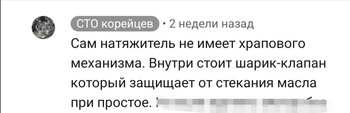

Это гидрики цокают, про натяжитель забудьте

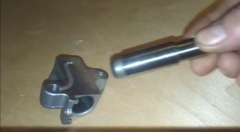

Если бы так все было просто. У меня сегодня работал Кастрол мягко и без постороннего звука, а вчера тарабанил так, как  уже  год наверное не слышал. Звук локализуется гораздо ниже клапанной крышки. Ты не допускаешь, что звук может издавать сам натяжитель? Может его полклинивает там или  что ещё, и внутрянка сама бряцает? У меня минуты 2 мотор работал и нехорошо так стучало. Заглушил, тут же завел и всё- тишина. Явно это не звуки из ЦПГ и не из под клапанной крышки. Низ мотора справа, под генератором - оттуда идёт звук
Всё верно, может быть и натяжитель, а может быть и гидрик. У меня всегда после замены масла на свежее, на второй, или на третий, или на четвертый день, при холодном утреннем пуске бывает этот стук. Думаю это из-за того, что чистое масло, как следует промывает маслянный канал в натяжителе и когда глушишь авто на ночную стоянку, масло благополучно  вытекает из ГНЦ и утром мы слышим характерный стук. Конструкция нашего ГНЦ - хуже не придумаешь. Примерно то же самое, происходит и с гидриком - масло вытекает из него при ночной стоянке и пока он не заполнится маслом при пуске - мы слышим стук. Но это у кого есть слабые (бракованные) гидрики с завода. Это не у всех

Тебе надо-ть слухачем из тонкой трубки с пятаком для уха на конце прослушать стуки в блоке,чтобы понять чётко место стука. Как-то странно, что может долбить натяжитель. Мне на Ютубе под видосом с моим стуком аппоненты весь мозг вынесли, что это-таки гидрики, и всё тут.;)

Я ездил по мотористам, все как один говорят, что натяжитель. Последний, который делал эндоскопию и потом послушал а наушниках как все остальные, сказал про косяки в цепи и плюсом гидрик)))))

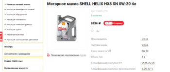

Любителям лить 0w20, особенно сейчас, в зиму - появилось в продаже недорогое, но я так понимаю, хорошее масло на GTL. Правда конкретно про такую вязкость у HX-8 я ещё не слышал. Может кто прояснит WTF -?
Роман 73 мобил мобил али али
 тут под боком вон оно че
Роман 73 нету у HX8 такой вязкости
хотя вот
http://www.tosko.ru/upload/iblock/1ec/1ec2163b3f3a056be6cef6f4a5abe653.pdf
Изменено пользователем Kalinidos
й
Только что, Роман 73 сказал:
Что ты, Роман 73 ! Да нет у Shell в линейке НХ8 масел на GTL-базе, быть не может, это голимый кряк. У них на GTL-базе только линейка Ультра, и то не факт, что вся полностью.
6 минут назад, VV"351 сказал:
Полно, смотрите анализы.
Только что, Dumus сказал:
А как же цена, вернее разница между одними и другими. Постоянно муссируется инфа, что на GTL идут только масла Ультра, на канистрах эта инфа есть. На канистрах серии HX7(8) об этом ни пол слова нету!
