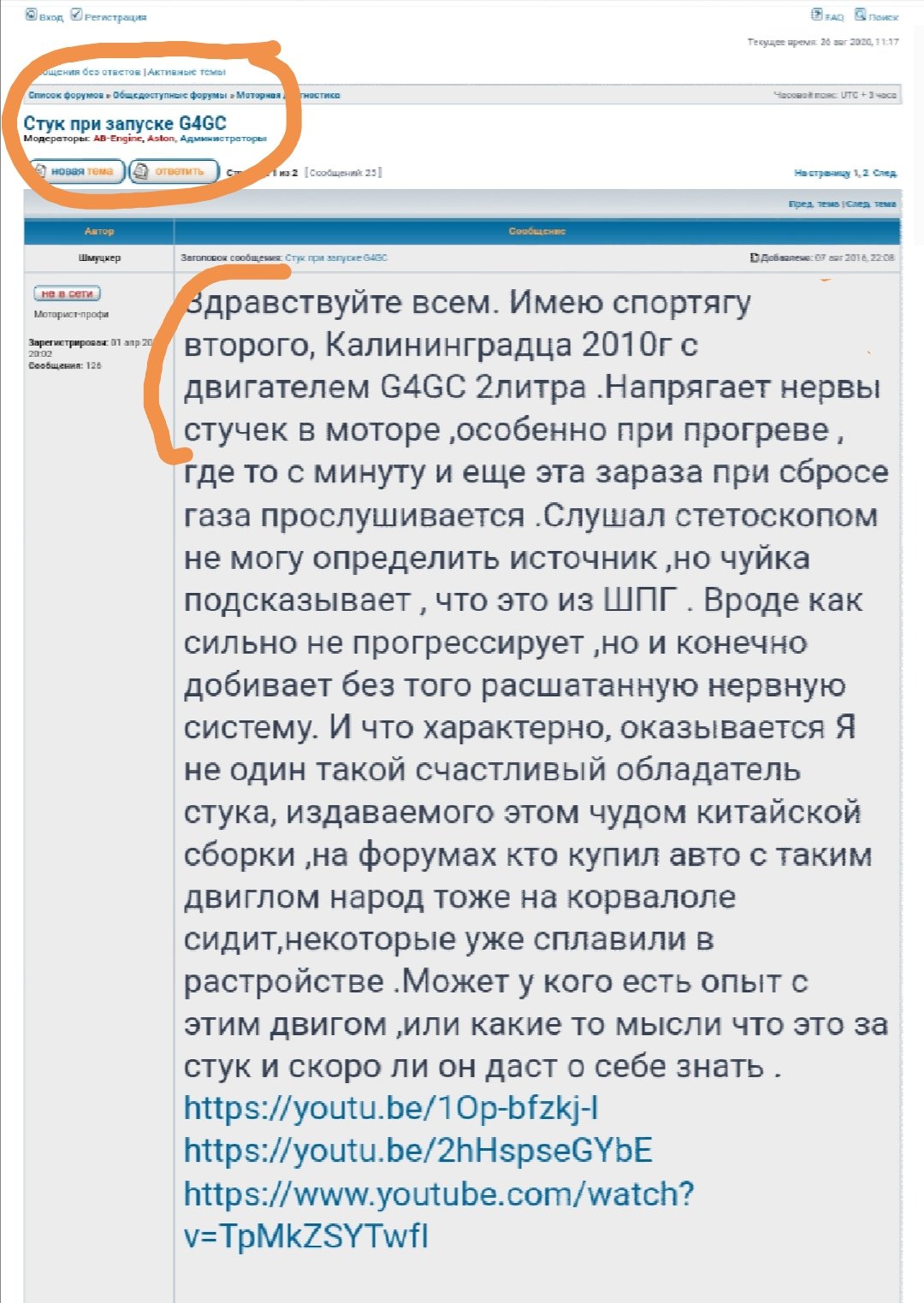

Так есть такие, как минимум знаю двоих - @Evpasat  который ездит на 5w20 причём в Крыму, да ещё и на газу
про @Evpasat я помню, но тут несколько моментов - почти 100% трассовая эксплуатация, отсутствие зимы как таковой и как раз использование газа (т.е. высокооктанового чистого топлива), то есть его опыт нельзя использовать как пример для других, т.к. выборка будет не репрезентативна, во внимание можно брать, но не так что он проехал 400 поэтому другой в Красноярске со своими режимами на бензине полюбому тоже проедет 400

Так он же по-русски говорит в своём посте, что его беспокоит стучок и что он не один такой, а таких много и все у кого такие моторы, сидят на корвалоле, а многие даже, уже потихому сплавили свои авто, от греха подальше ))) А в итоге, когда он мотор вскрыл, то увидел задиры в 3-х цилиндрах. :pardon:
Они изначально тишиной не отличались моторы эти, мой 165 прошел в моих руках, общаюсь с купившим-сейчас пробегу уже 320 тысяч, проблем нет.

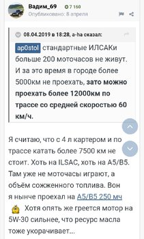

При трассовых пробегах, топлива проходит больше через масло, а значит масло сильнее (быстрее) окисляется и менять его надо чаще. @Вадим_69писал про это, предлагая менять масло не позднее 7,5тыс.км при трассовых пробегах. Далее - t горения газа выше и это не может не влиять на масло, так как, если t в камере сгорания выше, то и t масла тоже будет выше, т.к ЦПГ/ШПГ охлаждаются в том числе и маслом. А раз t у масла будет выше, то и плёнка (вязкость) у него будет ниже и окисляться оно на газу будет быстрее. Вот такая логика.
