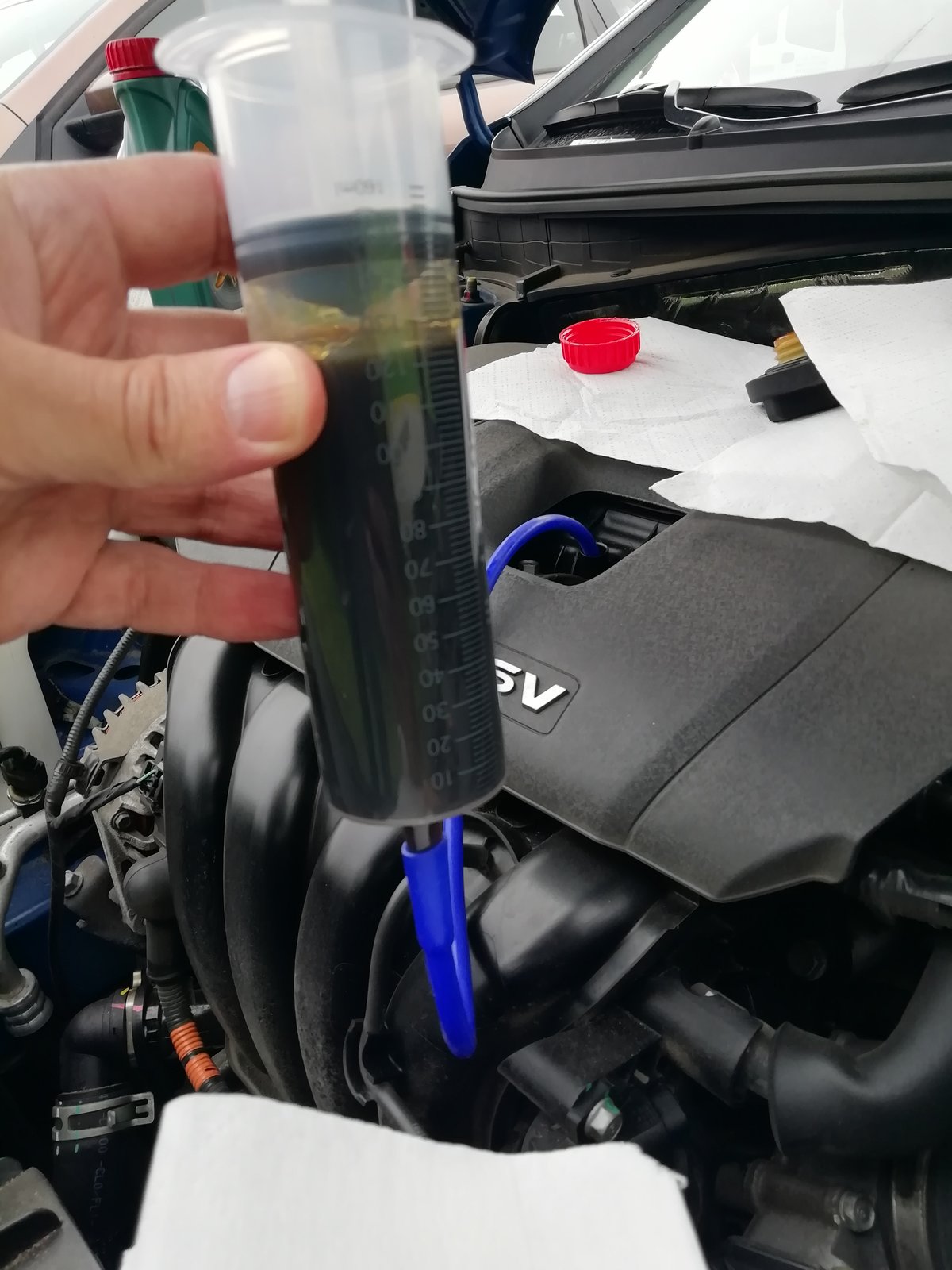

Может откачать 0,5 масла и влить 0,5 вот этого? Какие будут мнения? СтОит копейки
35 минут назад, Sportage72 сказал:
Роман 73 сомнения в том что это Mannol - производитель не внушающий доверие:sarcastic:
Есть такое, да.
Крч, т.к купил шприц Жане и не нравится, что Кастрол 5w20 слишком текуч (жидковат) и чаще, чем хотелось бы, бывает стучок гидрика (ГНЦ), а так же из-за тяги к экспериментам, откачал из картера 500мл Кастрола и залил туда 500мл Татнефти Люкс 5w40, которая оставалась, в своё время, от применения в Ладе Весте сына. У этой Таты неплохая t вспышки (243гр),  NOACK = 6,8 и CCS= 2468 при (-30гр), что очень недурно. Надо сказать, что на этом Кастроле, я пока что прошёл всего 1200км, 22 м/ч, средняя скорость 55км/ч. На щупе масло прозрачное на холодную, а вот в шприце оно смотрится уже довольно чёрным. Посмотрим, повлияют ли эти 500 мл другого, более вязкого масла, на звук работы мотора.
