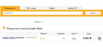

2 часа назад, Vоl de mar сказал:
Не сомневаюсь что QuakerState Ultimate Durability 5W-20 супер масло, но ценник в Крым с доставкой получается около трех тысяч
Я всегда покупаю на Emex, доставка бесплатная. Вот цена в Крыму.

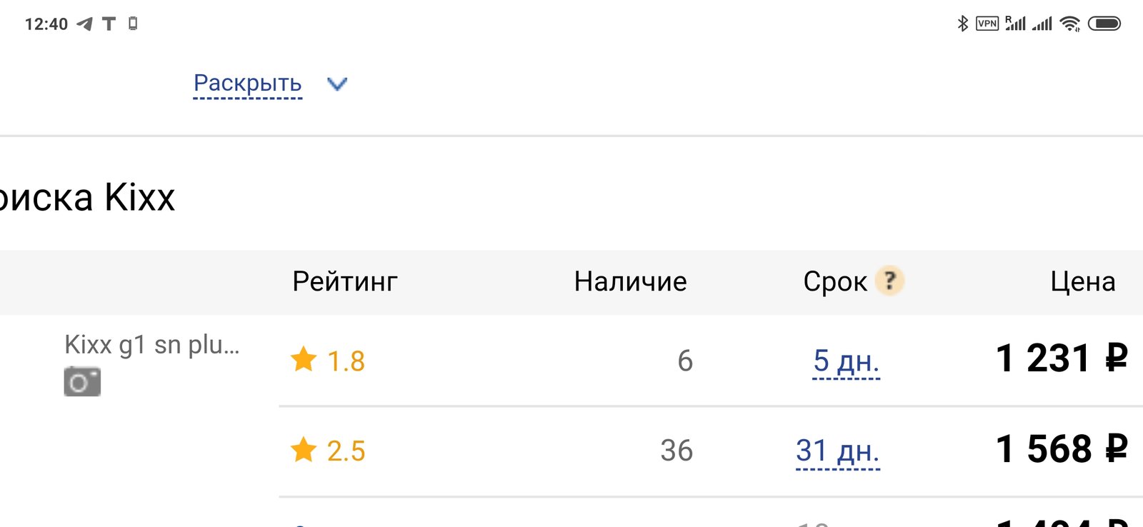

3 часа назад, Vоl de mar сказал:
Тут скорее вопрос бюджета - пытаюсь понять есть ли смысл.....
Вот кикс,куда уже бюджетнее:)
Спасибо земляк  ! Вот эмех почему-то у меня не гуглился, вот и забыл про него. ))

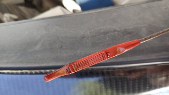

Сегодня решил проверить уровень масла после 3400 км и почти 90 моточасов, пробеги были в основном трассовые, город совсем немного, средняя скорость по БК 37 км/ч. Я был удивлен, что масло ушло на 4-5 делений, похоже на трассе оно угорает. Первое фото с ТО 3 месяца назад, второе фото сегодня после остановки двигателя спустя 15 минут. Третье почти сразу после остановки двигателя. Насчет третьего не очень уверен, что площадка ровная была, но если и был уклон то совсем незначительный.  Пришлось долить до того уровня как было после ТО.

ugentar могло не стеч нормально, у меня так было на KIxx... раз пять перепроверял ))

Я два раза проверял сегодня за день, днем и вечером, причем по несколько раз щуп опускал.  На днях еще посмотрю, главное чтобы не перелил блин. Знакомы говорит хватит эту воду лить , оно у тебя угорает на трассе, типа лей 30-ку и  не ипи мозг)).

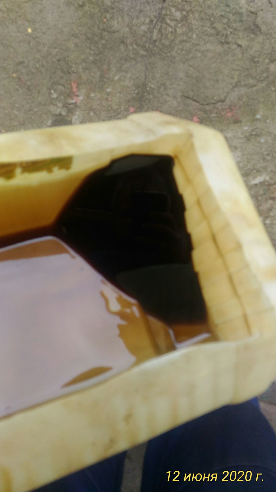

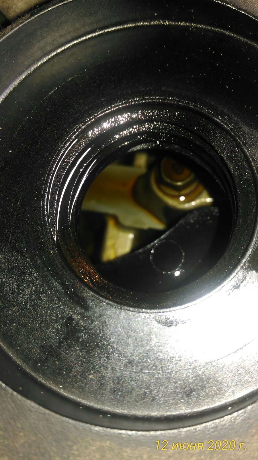

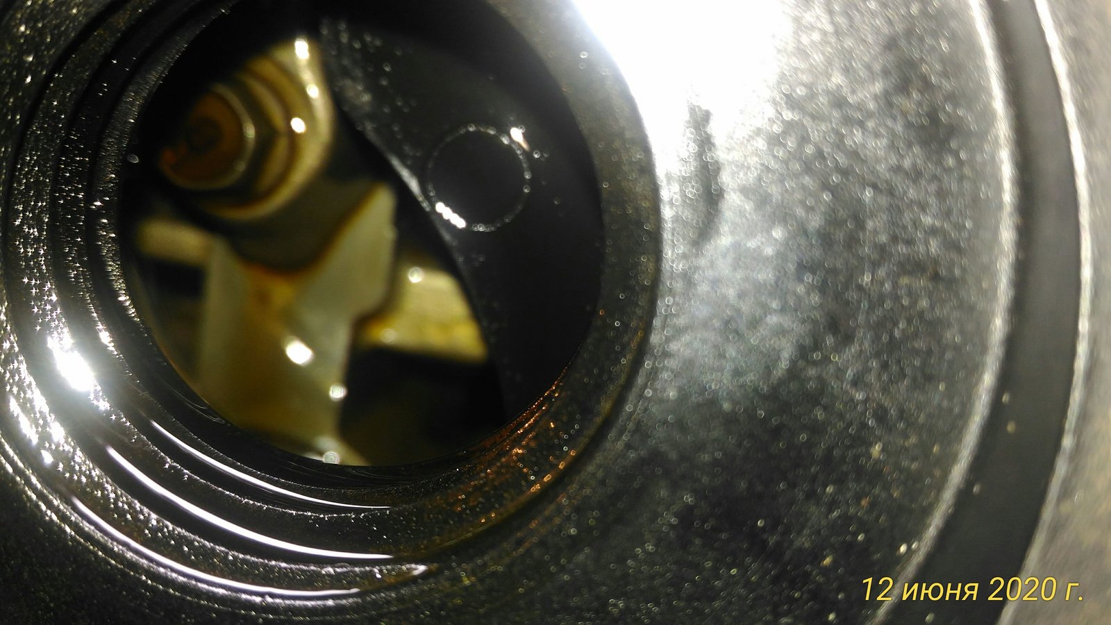

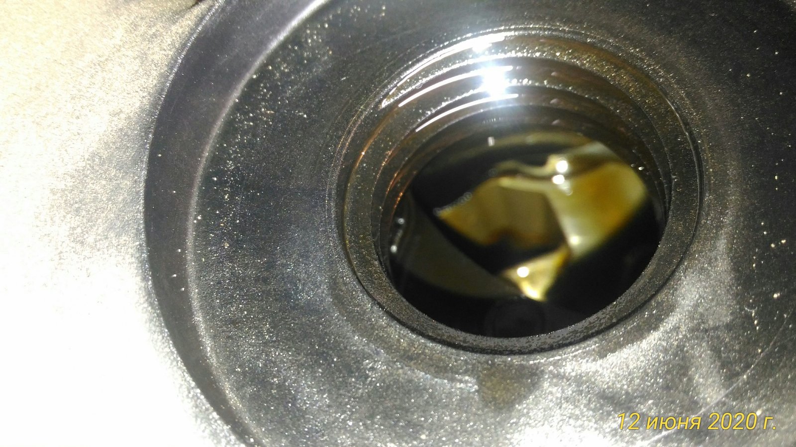

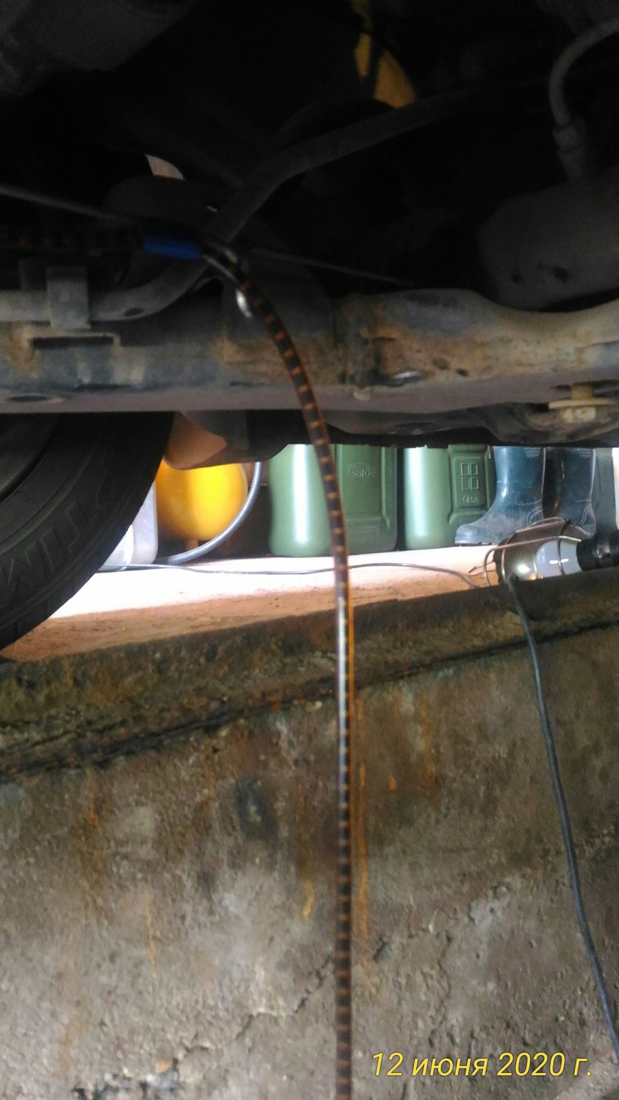

Поведаю небольшую историю. Если помните, я рассказывал о том, что в Total HKS начал расходоваться сразу в 3-х автомобилях, включая тот, о котором пойдет речь. Это Киа Каренс 2010г.в. дв-ль 2,0л, но Theta 1. Два года назад залил в этот мотор первый раз QSUD 5W30 (еще тот, который был пожиже, чем нынешний), через год еще раз (тот же самый, т к. были куплены сразу несколько канистр). Так вот, после HKSa, который в этом моторе угарал за год (7-9т.к. 90%-го города)от максимума до минимума, QSUD 5W30 за такие же интервалы расходовался 3-4мм по щупу. Кстати, до 40т.к. В этот мотор лили дилерский Шелл Ультра 5w40, с 40 до 85т.к. лился HKS, с 85 до 102т.к. (2 интервала за 2 года) лился QSUD 5W30. Ни одно из масел в моторе не нагадило. В этот раз залил Champion 5W30 D1G2+3% 68-го ПОЭ. Показалось даже немного громче, чем   QSUD 5W30. Дальше посмотрим. Немного пофотал в этот раз. Жаль щуп и пространство под фильтром не сфотал, но, поверьте, там никаких отложений. Нижние 2 фотки это то, что слилось после того, как вообще даже капать самотеком перестало и я "выдувал" компрессором через горловину и вытаскивал приспособой из картера.
P_20200612_115901_001.jpg   P_20200612_123204_1_p.jpg   P_20200612_115821_1_p.jpg
P_20200612_115741_p.jpg   P_20200612_115700_p.jpg   P_20200612_125447_1_p.jpg   P_20200612_140325_1_p.thumb.jpg.8b9dc3323de801777f4fa8a5a65edc85.jpg

Так вы с утра смотрите уровень, а не сразу или спустя минуты после остановки, эта новомодная метода замера нужна только для определения наличия масла, а не точных измерений.

Inzhener , чего-то не совсем верно и объективно судить по чистоте мотора по  состоянию под клапанной крышкой. Ну, да, срани и лака тут может не быть, а вот внизу блока, на крышке ГРМ, низу поршней что угодно осесть может. По видосам вскрытых корейских моторов такого было много.
