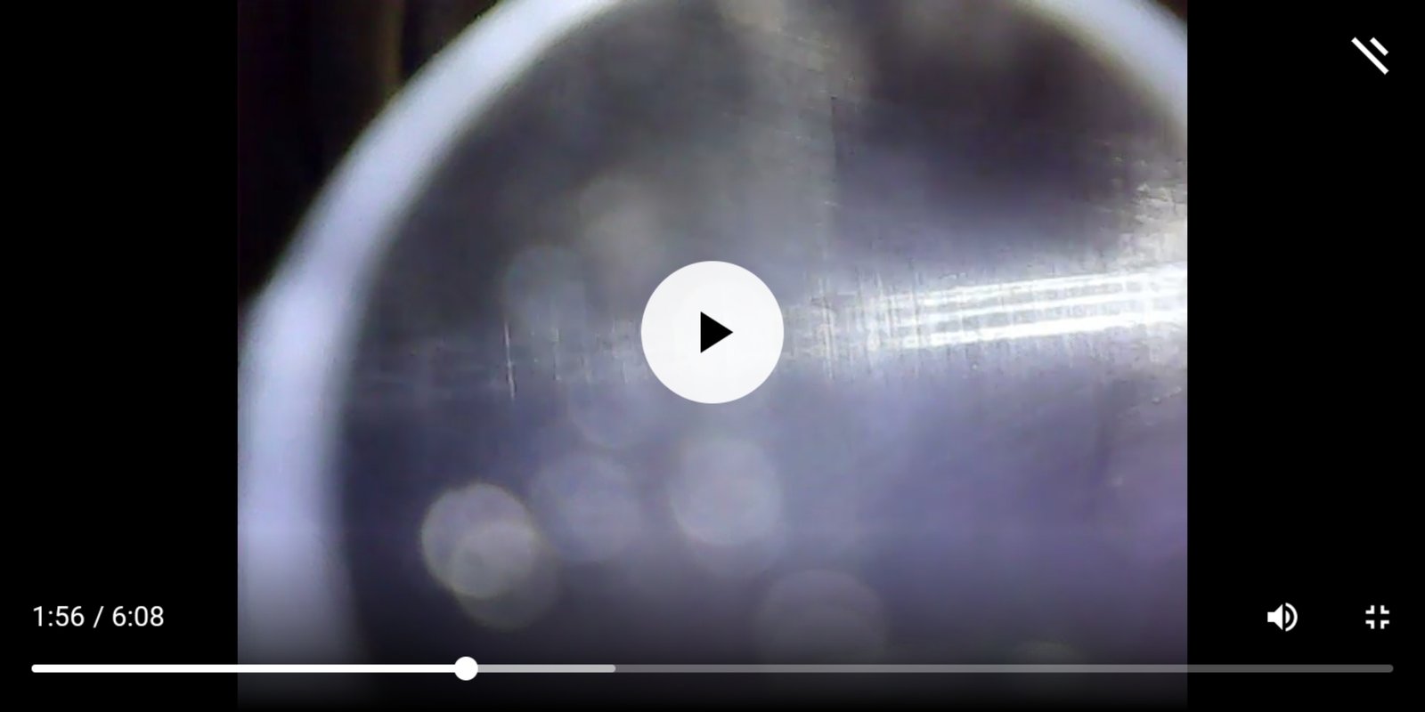

20 часов назад, VV"351 сказал:
Вот, кстати, смотрел ЦПГ в этой машине: https://www.drive2.ru/l/538469877858435105/ , не помню, кажется здесь выкладывал этот пост. Цилиндры выглядят ничуть не хуже моих, на сегодняшний день он накатал больше 85 тыс.км. Предварительно изъявлял желание ещё этим летом посмотреть мотор. Льёт давно Мобил1х1 5-30, т.е. с периода, как первый хозяин не успел ещё дилерским Шеллом убить мотор и насажать задиров первичных в ЦПГ. Если будет смотореть ЦПГ у меня, то тогда всё проверим и затвердимся в доводах.
 Эндоскоп не очень качественный, поэтому не очень хорошо видно, но даже в таком качестве, я увидел вертикальные стёртые (натёртые) проплешины хона, на стенках цилиндра, со стороны выпуска (как показывает практика), оставленные юбками поршней, во всех 4 цилиндрах.  В 1, 3 и 4-ом - прям вообще беда, во 2-ом чуть меньше, но тоже есть. Я не говорю сейчас про одиночные вертикальные царапины - это уже мелочь, как я понимаю, для наших моторов. Поэтому непонятно, чему вы с хозяином этого Церато радуетесь. И это при пробеге 70+ тыс.км, из которых, лично он проехал только около 50тыс.км, на этом Мобиле Х1

 Эндоскоп не очень качественный, прэтому не очень хорошо видно, но даже в таком качестве, я увидел вертикальные стёртые (натёртые) проплешины хона, на стенках цилиндра, со стороны выпуска (как показывает практика), оставленные юбками поршней, во всех 4 цилиндрах.  В 1, 3 и 4-ом - прям вообще беда, во 2-ом чуть меньше, но тоже есть. Я не говорю сейчас про одиночные вертикальные царапины - это уже мелочь, как я понимаю, для наших моторов. Поэтому непонятно, чему вы с хозяином этого Церато радуетесь. И это при пробеге 70+ тыс.км, из которых, лично он проехал только около 50тыс.км, на этом Мобиле Х1
Роман 73 , а можно сюда скрины стоп-кадров кинуть на тех местах, где видны проплешины от ударов юбок со стёртым хоном на стенках цилиндров? Видео осмотров смотреть надо не на смарте, а на компе с нормальным монитором, иначе ничего не возможно различить.
Эндоскоп хоть и китаец, но качество выдаёт на уровне 720 HD. Это я немного бдительность снизил при выполнении осмотра, не протирал зеркальце от пыльцы, что в свечных колодцах бывает и прилепляется. Если сравнить с теми омотрами, где я себе далал, там много чище изображения.
Изменено пользователем VV"351

3 часа назад, VV"351 сказал:
А зачем? Главное, что я их увидел. Я никого тут не собираюсь ни в чём убеждать. Для себя я выводы давно уже сделал. Нравится Мобил - лей Мобил. Веришь, что он тебе поможет - верь дальше. Р.S : Вот тебе скрины :  см. на своём видео, начиная прямо с первого цилиндра, с 1м:56сек. Там очень хорошо всё видно. Итак натёрто во всех 4-х цилиндрах. Меньше всего во 2-ом, а в остальных сильно
