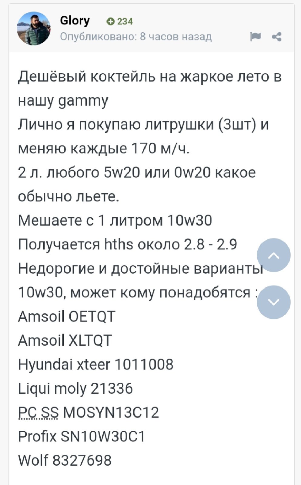

Дело ж не в том, что каждое из них само по себе плохое. Речь о повышении вязкости 20-ки, ну или о понижении вязкости 30-ки)).

Кстати, таксисты в Корее, в эти моторы, которые работают на газу, льют 10w30 и моторы ходят по 200+ тыс.км, но не задираются и не стучат, как в этом видео "К-power". Может всё же стоит прислушаться к тому, что говорит SAE20 ? Либо можно смешать 5w20 и 10w30 на лето

Чет на лето присматриваю CAM2 SUPERPRO MAX SYNTHETIC BLEND 10W-30, чистоганом залить, а?

Ну тогда Пенз YB 5-20-+он же 10-30 (71611936194).
ИМХО, этот коктейль должен быть очень тихим. Ух, как мне нравился Shell HX7 5w40 по звуку работы в Элантре! Значительно тише, чем Valvoline Maxlife 5w30 A3. Минералочка все-таки вносит свою лепту.
alex323 кинь, пжлст, коды для заказа САМ2 5w20/10w30 и тоже самое PYB 5W20/10w30. Только оформи по-человечьи, красиво, в столбик. Чтобы всем было понятно )) А то вы с Evpasat накидали там выше цифр, а что они обозначают и к чему относятся - искать надо, а ведь лень. Вот Glori - молодец, всё в один столбик оформил, всё наглядно и понятно. Заскринил себе и если надо пошёл и заказал. Молодец? Конечно молодец!
49 минут назад, Роман 73 сказал:
PYB 550038052 + 550022792
CAM2 8056540802 + 8056541401
9 минут назад, Evpasat сказал:
Это всё литрушки ? Ну в смысле кварты?
