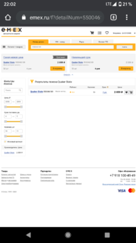

В емексе самая дешёвая цена на него. Порядка 2к за 5ку
2 минуты назад, KaHu6aJl сказал:
В Емексе есть 0-20 и 10-30.  А тут 5-20 обсуждали.
23 минуты назад, alex323 сказал:
Спасибо, что следите за мной))) но Я нить не терял разговора.  5-20 и имею ввиду
