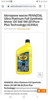

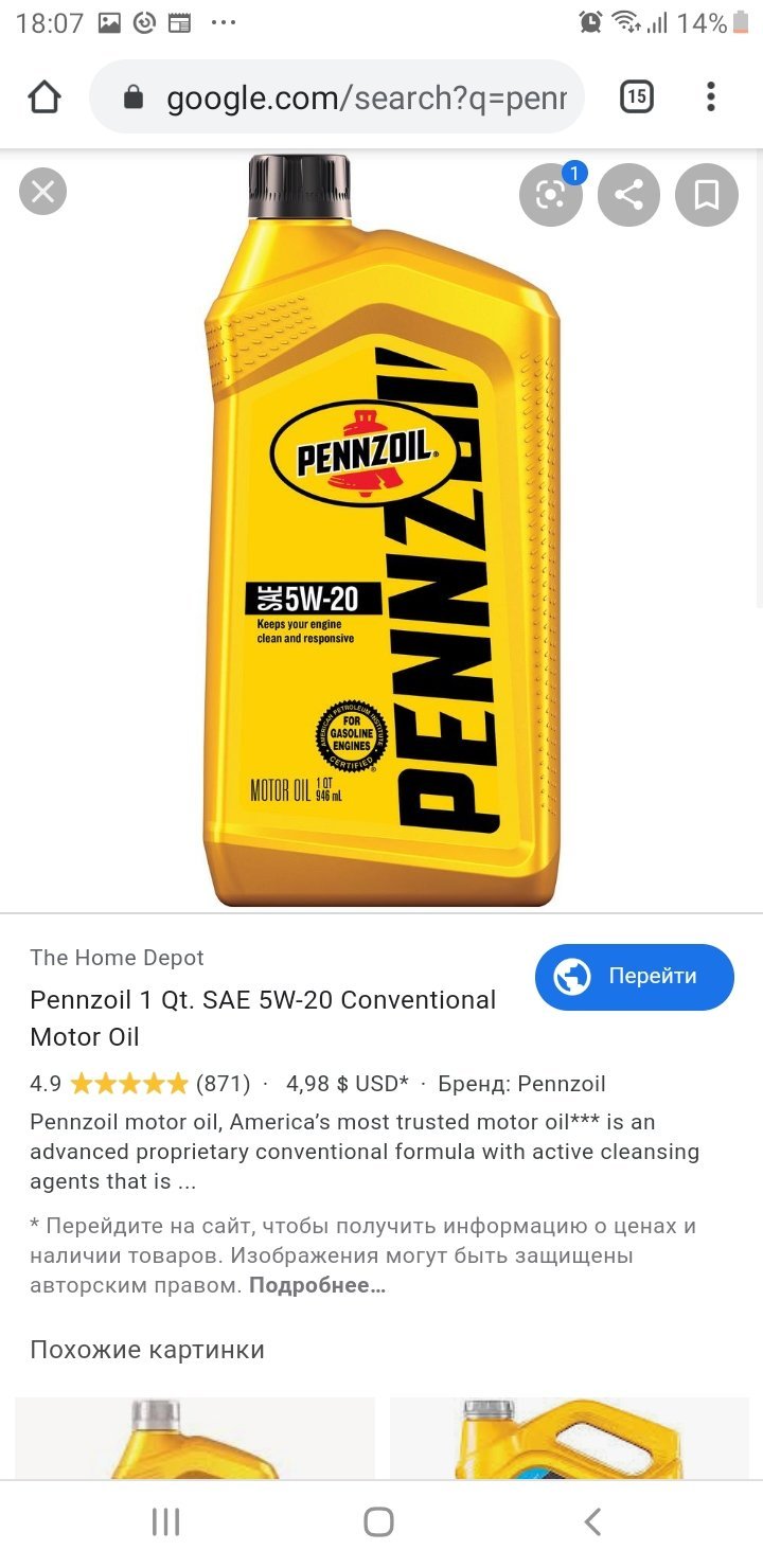

СИНТЭКС я точно знаю одно, что человек залил и ездит сейчас на минералке PUP 5w20 из жёлтой канистры. Поэтому когда fareastwood утверждает, что это GTL из газа , мы с alex323 возбудились))) Какие там у них сейчас цвета канистр, я, ессно, не отслеживаю. Мы-то ведём диалог друг с другом в этой теме давно и долго и понимаем, и знаем, кто и что у нас заливает.
Роман 73 все таки для корректности диалога, залитое масло 5-20 из жёлтой канистры это минералка, и оно не может называться PUP.

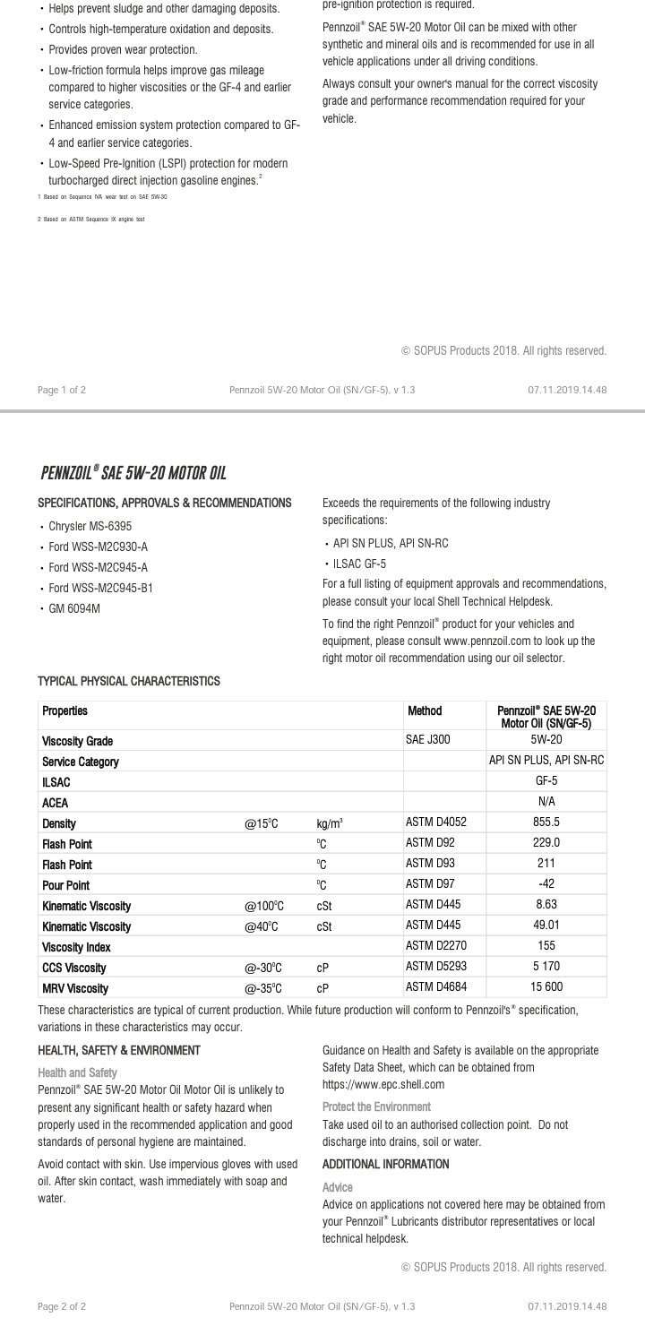

Нифига себе минералка, гидкрокряки отдыхают. Нет ребята, оно мож и позиционируется как минералка, но это явно не оно.
3 минуты назад, fareastwood сказал:
Нафига себе минералка, гидкрокряки отдыхают.
особенно посмотри на CCS и вспышку, которая 230C
