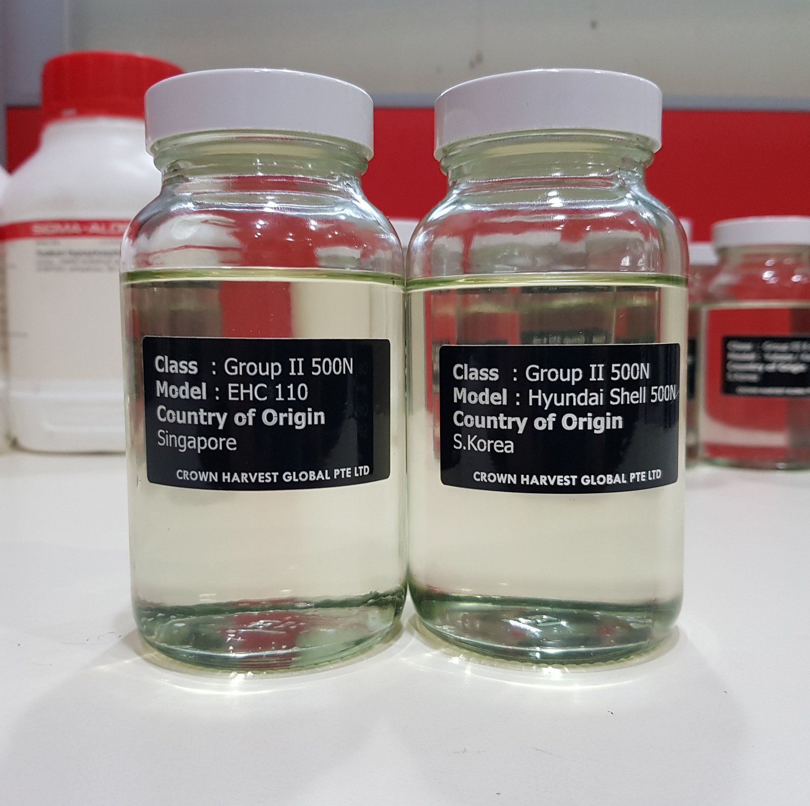

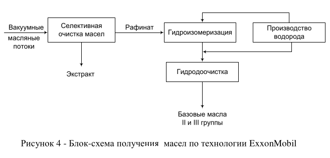

VV"351 Hyundai Oilbank + Shell выпускают 150N, 500N по технологии ExxonMobil , Shell-Pennzoil на той же технологии, как и Mobil Singapore, YB так понимаю на другой связке баз EHC, нужно перепроверить на какой связке она
150N-Group-II-High-Quality-Virgin-Base.thumb.jpg.1d302d9fe75e98db60381394c4fd0e66.jpg500N-High-Quality-Virgin-Base-Oil-sn.thumb.jpg.af6d6cfad1faf28e4e00317844dafb2c.jpgExxonMobil-tech.thumb.png.2a2f660ad44fdd4d99f65efa891002fd.png
EHC 45 and EHC 65 ExxonMobil Base Stocks.pdf EHC50_and_110_brochure.pdf
Изменено пользователем ss333
