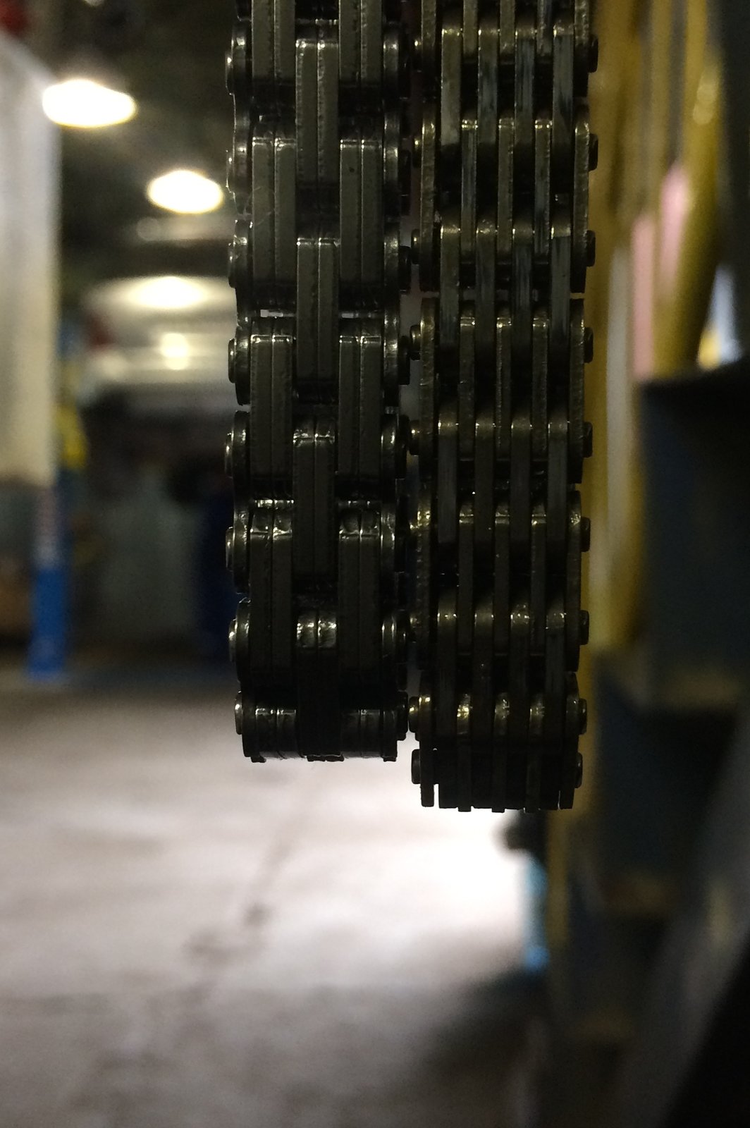

Вы опять хотите нарваться на проблемы с модераторами? Я понимаю с первого раза! Вы вижу, мазохизмом страдаете... Отвечу кратко и более эту тему поддерживать не буду. Если хотите, переходите в соответствующую тему, я с удовольствием подключусь. Так вот. CAWA какой генерации? Цепь на 100 ткм показать? Вот моя в сравнении с новой. На первых gen2 (которые выпускались в одно и то же время на одном и том же конвейере с gen1, чтобы Вы знали) ставили одни и те же цепи.
