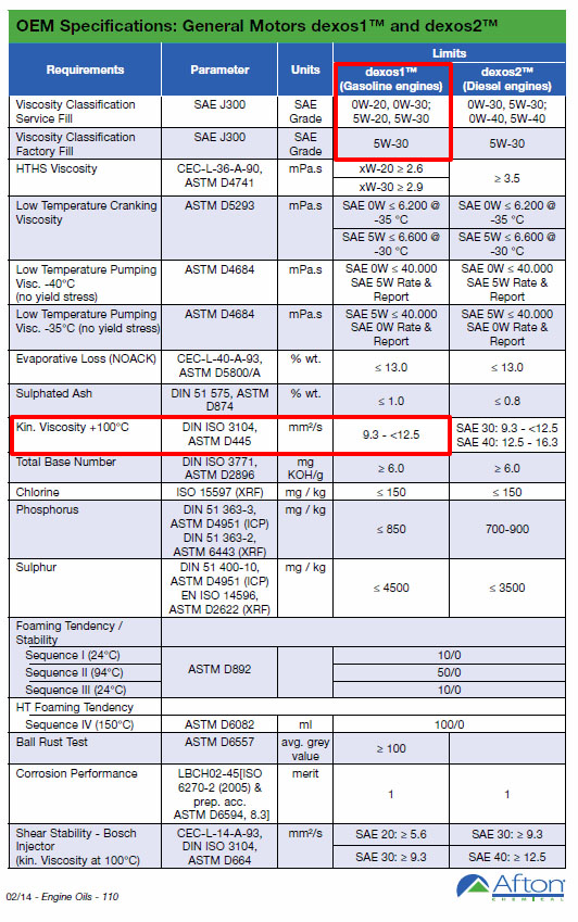

17 сентября 20188 г вязкость 11.5 более характерна для A3 C3 масел, а у ильсаков обычно в районе 10-ти вязкость. Изменено 17 сентября 20188 г пользователем ModeratorSigma
17 сентября 20188 г 9 часов назад, prv21 сказал: вязкость 11.6 более характерна для A3 C3 масел, а у ильсаков обычно в районе 10-ти А у Dexos1 ограничения? Изменено 17 сентября 20188 г пользователем ModeratorSigma
17 сентября 20188 г 12 минут назад, Roary сказал: А у Dexos1 У дексос1 именно по вязкости не помню ограничений Изменено 17 сентября 20188 г пользователем prv21
17 сентября 20188 г 1 час назад, torcon сказал: Друзья извините что вклиниваюсь, имеет он право быть хоть 12.5cst. Я писал "обычно", характерно. Недавно же была сороковка мотуля с дексосм Изменено 17 сентября 20188 г пользователем prv21
