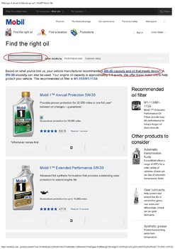

17 сентября 20188 г 1 час назад, torcon сказал: Друзья извините что вклиниваюсь, имеет он право быть хоть 12.5cst. В этой табличке, кстати, непонятки - в одном случае нижняя граница вязкости 9.3 cSt, в другом (нижняя строка) допускаются xW-20. Да и мы знаем такие Dexos1: 0W-20 Mobil1 AFE, 0/5W-20 Pennzoil Ultra Platinum...

17 сентября 20188 г 2 часа назад, Палыч314 сказал: Последняя рекомендация для Corvette 6.2 - только MOBIL 1 ESP 0w-40 dexos2, информация есть на BITOGe. Битог это не мануал, другое дело, что практически все владельцы льют полнозольный Mobil1 0W-40. Кстати, да. Американский селектор Mobil1 рекомендует в автомобили 2019 модельного года 0W-40 dexos1 (а не dexos2), а в модельный год 2018 и ранее 5W-30 dexos1 верно Палыч, c 2019 года общее требование 0W-40 dexos2, но для двигателей LT1 и LT4 может быть использовано масло 5W-30 dexos1 Изменено 17 сентября 20188 г пользователем Penske

17 сентября 20188 г 3 часа назад, Палыч314 сказал: Penske, MOBIL 1 ESP 0w-40 сейчас заливают в Corvette на конвеере. верно Палыч, уточнил, c 2019 модельного года (следующий модельный год у GM начинается во втором полугодии текущего года) общей рекомендацией для всех трех двигателей 6.2L V8 LT1 / LT4 / LT5 является 0W-40 dexos2, но для двигателей LT1 и LT4 может быть использовано масло 5W-30 dexos1. На LT5 только 0W-40 dexos2. Соответственно, на Camaro устанавливаются только LT1 и LT4, а на Сadillac CTS-V только LT-4. Странно, что селектор американского Мобил тупит... Изменено 17 сентября 20188 г пользователем Penske
