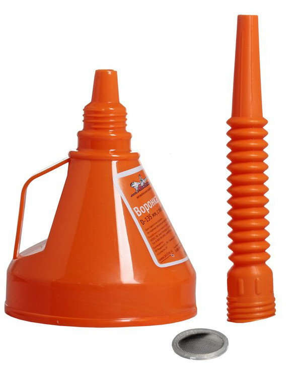

Можно ли чем-то отфильтровать масло чтобы исключить попадание таких частиц(образива) как в шапке? и чтобы ничего другого не занести при фильтрации?
17 минут назад, warlord999 сказал:
Так же думаю над этим вопросом. Бюджетный способ пара хлопчатобумажных носков вложенных один в один, вставляем в горлышко подходящей емкости и проливаем через импровизированный фильтр, а перед этим отстаиваем «подозрительное» масло и стараемся  со дна 0.1.-0.3 л. не переливать.(но тут проблема… Вроде-бы абразивные вещества выпадают в осадок после нагрева). P.S.зачем такие танцы с бубном? На до подумать стоит ли овчинка выделки ??? + возможные риски с убитым двигателем от подозрительного масла….
23 минуты назад, warlord999 сказал:
В составе многих воронок есть специальное ситечко для фильтрации мусора.

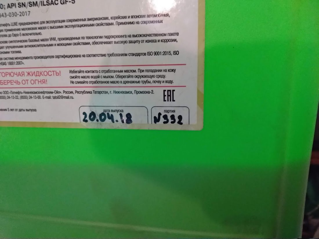

12 часов назад, Tambovskiyvolk сказал:
Подорвался сейчас с перепугу в гараж смотреть свою 10литровку. Партия 332, в канистре осталось 4 литра. Стояло долго.
Просветил по бокам тремя фонарями. Чёрные затемнения - вроде как засветка, никуда не делись после взбалтывания. Вроде всё норм. Отлегло) Мой Сайбер проехал на нём уже 5 тыс.км.
