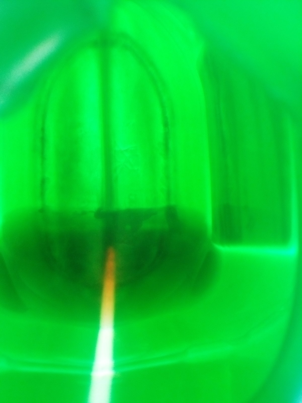

Здравствуйте. Тёмный осадок на дне канистры это нормально?
При нагревании обнаружился мелкодисперсный абразивный осадок
Партия №425 от 25.05.18 г. Масло Татнефть Luxe 5W-30
Партия №431 от 28.05.18 г. Масло Татнефть Luxe 5W-30

Вот фото канистры и взвеси в жидкости. Когда канистру наклонял жидкость как суспензия плавает в толще масла. Хотя до этого была на дне в виде отложений.
sibir взвесь/осадок на графитку не похожа ?
Качество фото плохое, не было солнца. Но видно сгустки суспензий в толще масла.
Непонятно. Будет солнце, рассмотрю получше.
sibir это можно взбултыхать и слить в прозрачную ёмкость , уже через полчаса должно осесть на дне

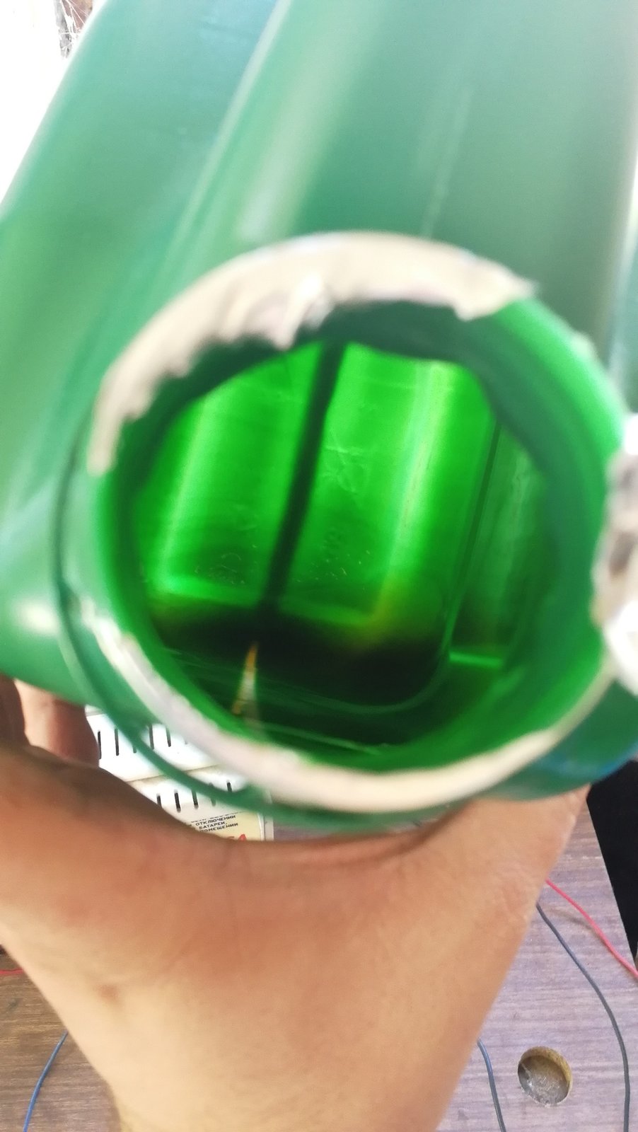

Сегодня менял масло, у Люкс 5w30 чистота на дне канистры
Нагрел я остатки масла, сколько слилось из канистры, не много, но хватило покрыть дно кружки. IMG_5322.thumb.JPG.e4c694f9958937b30cfc735ac78e6ad7.JPG
При начале нагрева бурый осадок проявился черным цвето, буквально сразу. IMG_5330.thumb.JPG.3cedcd70c90f4d7fb6455695f662c3d5.JPG
да, если потереть этот налет пальцем, то эта хрень шуршит по кружке, как мелкий песок...

Gotty ну а я о чём говорил , абразив же чистой воды !
Нет , это нормально говорили они , взбултыхай и заливай смело :)
