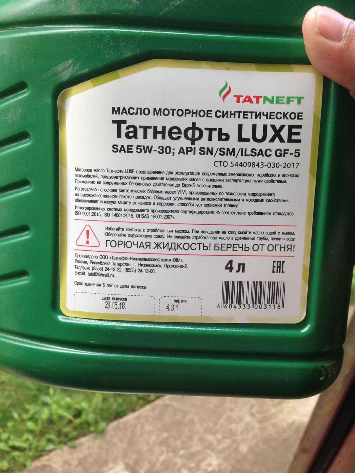

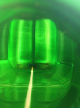

Популярное сообщение АС40 44 Опубликовано: 10 августа 2018 Популярное сообщение Поделиться Опубликовано: 10 августа 2018 Здравствуйте. Тёмный осадок на дне канистры это нормально? При нагревании обнаружился мелкодисперсный абразивный осадок Партия №425 от 25.05.18 г. Масло Татнефть Luxe 5W-30 Партия №431 от 28.05.18 г. Масло Татнефть Luxe 5W-30 Ответ производителя: Скрытый текст Добрый день. Специалисты завода масел рассмотрели информацию, размещенную на сайте www.oil-club.ru касательно качества моторного масла «Татнефть LUXE» SAE 5W-30, а именно об обнаружении на дне канистры партии № 425 от 25.05.2018 «черного осадка» и\или «налета», и абразивного осадка, опасения влияния такого масла на двигатель. При этом сообщаю Вам следующее. Информацию, размещенную на сайте www.oil-club.ru, нельзя принимать за истину, так как все сообщения являются анонимными и невозможно установить их достоверность. Мы открыты для рассмотрения любых обращений клиентов при их согласии на обработку персональных данных и предоставлении ими информации о месте покупке масла и чека. Покупатели из г. Калуга и д. Чертково Владимирской области официально обратились в адрес завода синтетических масел ООО «Татнефть-НК-Ойл». Предоставили образец масла «Татнефть LUXE» SAE 5W-30 партии № 425 от 25.05.2018, слитого из картера двигателя своего автомобиля. Для проведения экспертизы в независимую лабораторию ООО «Международный испытательный центр по горюче-смазочным материалам» были направлены образцы отработанного масла из двигателя покупателя и одна канистра свежего масла партии № 425 от 25.05.2018. В лаборатории ООО «Татнефть-НК-Ойл» был проведен анализ арбитражной пробы моторного масла «Татнефть LUXE» SAE 5W-30 партии № 425 от 25.05.2018. Выполненные испытания образцов масел в лаборатории завода синтетических масел ООО «Татнефть-НК-Ойл» и в независимой лаборатории ООО «Международный испытательный центр по горюче-смазочным материалам», подтверждают соответствие испытанных образцов масел требованиям качества, установленным в ГОСТах и нормативно-технической документации. Таким образом, можно констатировать, что свежее масло и масло, слитое из картера двигателя покупателя, не представляют опасности для эксплуатации двигателя. Дополнительно сообщаю, что требования, характеризующие безопасность продукции, подлежащие обязательному включению во все виды документации, по которой изготавливаются моторные масла, изложены в ГОСТ Р 51634-2000 «Масла моторные автотракторные. Общие технические требования» и в техническом регламенте Таможенного союза «О требованиях к смазочным материалам, маслам и специальным жидкостям» (ТР ТС 030/2012), в котором установлена норма по показателю «Механические примеси» - не более 0,03 % масс. В ТР ТС 030/2012 и ГОСТ Р 51634-2000 отсутствуют такие показатели как «налет», «осадок», «ржавчина», и не предусмотрено визуальное определение примесей или осадка на дне тары. Нормы и методики испытаний в ГОСТах разрабатывают научно-исследовательские институты после проведения соответствующих исследований в реальных условиях эксплуатации. Наличие «налета» на дне канистры производит негативное впечатление, однако не позволяет делать вывод о пригодности или не пригодности масла. Соответствие требованиям норм определяется путем испытания масла по методикам согласно ГОСТ. Отбор пробы масла для испытания осуществляется по пункту 4.14 ГОСТ 2517, после перемешивания масла в таре в течение 5 минут. Анализ масла на содержание механических примесей выполняется по ГОСТ 6370 также после перемешивания масла в таре в течение 5 минут. Таким образом, государственными стандартами предписано определение механических примесей в объеме масла, а не на дне тары. Тем не менее, для нас важно поддержание имиджа и высокого качества масел «Татнефть», поэтому партия № 425 от 25.05.2018 масла «Татнефть LUXE» SAE 5W-30 была отозвана из продажи. Всем обратившимся покупателям готовы провести замену масла партии № 425 на масло «Татнефть LUXE» SAE 5W-30 из другой партии. На заводе синтетических масел проводятся мероприятия по исключению таких случаев. Приносим свои извинения покупателям за принесенные неудобства. С уважением, ООО «Татнефть-Нижнекамскнефтехим-Ойл» Результаты независимого лабораторного анализа осадка из канистры с маслом Партия №425 от 25.05.18г. Татнефть Люкс 5w-30 Лабораторный анализ партии №425: Rezultaty_ispytaniy_TN-Lyux_MITsGSM_TN-NKNKh-Oyl.pdf 8 Цитата Ссылка на сообщение Поделиться на других сайтах

login1 554 Опубликовано: 17 августа 2018 Поделиться Опубликовано: 17 августа 2018 Сейчас специально проверил. Сегодня отгрузки только от 28.05.18 партия 431. 0 Цитата Ссылка на сообщение Поделиться на других сайтах
DRON 33 15 003 Опубликовано: 17 августа 2018 Поделиться Опубликовано: 17 августа 2018 2 часа назад, АС40 сказал: Вчера забрал канистру из гаража, хорошо взболтнул и вылил на белый лист чуть, масло стало рыжеватого цвета, но при растирании пальцем по листу никаких вкраплений не чувствуется, у меня осадок напоминает пыль. абразивом становится когда нагреешь ! 0 Цитата Ссылка на сообщение Поделиться на других сайтах

Популярное сообщение Рокфор 1 277 Опубликовано: 17 августа 2018 Популярное сообщение Поделиться Опубликовано: 17 августа 2018 13 часов назад, ОлегМурманск сказал: Я лично отказываться от этого масла не собираюсь, у меня партия 164, две канистры, одну вчера вскрыл, все чисто и без осадка, три канистры партии 172, перед заливкой проверю, если будет чисто, то смело буду заливать и не парится. Да и у меня тоже вроде все в порядке с маслом. Но вот осадочек то остался. И я скорее всего залью то которое уже куплено, если все с маслом будет нормально. Но зная себя либимого, могу точно сказать, что больше я уже эту жижу не куплю. Это однозначно. И пофиг, партия бракованная, или заговор против Татнефти, или брак производства. Осадок не должен быть как образив по любому. Я видел осадки и в кастроле и в люксойле, но после перемешивания они растворялись и на долго и ПОЛНОСТЬЮ что характерно, а это осадки хрен его знает какие, такое впечатление, что настругали каменной пыли. Как ни прискорбно об этом говорить, но для серьезной конторы, это не допустимо, да ещё и «молчание ягнят» напрягает реально. . 5 Цитата Ссылка на сообщение Поделиться на других сайтах

Gotty 163 Опубликовано: 17 августа 2018 Поделиться Опубликовано: 17 августа 2018 1 час назад, login1 сказал: Сейчас специально проверил. Сегодня отгрузки только от 28.05.18 партия 431. Посмотрел в канистру этой партии-осадок! Думаю надо нагреть, т.к. сейчас "это" залито в мотор. 0 Цитата Ссылка на сообщение Поделиться на других сайтах
АС40 44 Опубликовано: 17 августа 2018 Автор Поделиться Опубликовано: 17 августа 2018 1 час назад, DRON 33 сказал: абразивом становится когда нагреешь ! То есть эта пыль кристализуется при нагреве? 0 Цитата Ссылка на сообщение Поделиться на других сайтах

DRON 33 15 003 Опубликовано: 17 августа 2018 Поделиться Опубликовано: 17 августа 2018 2 минуты назад, АС40 сказал: То есть эта пыль кристализуется при нагреве? Выходит так 0 Цитата Ссылка на сообщение Поделиться на других сайтах
