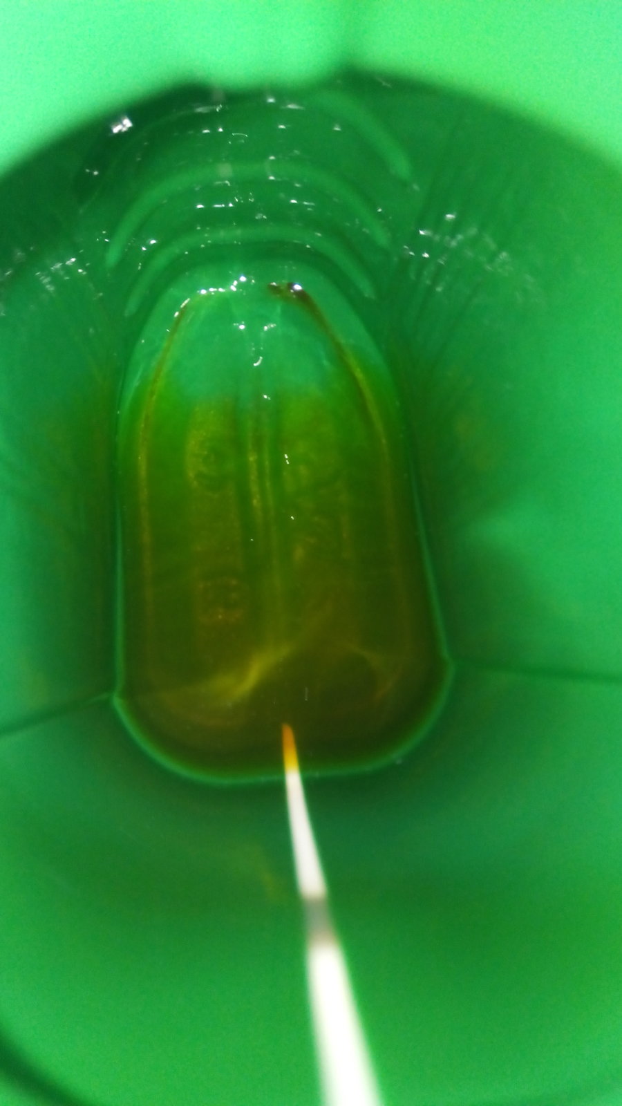

Небольшое количество есть, но канистра стоит в машине, может быть и перемешивается. В гараже стоят 4 целые, завтра планирую менять масло, взбалтывать не буду посмотрю сколько там отстоялось.
Заливал 4-ех литровку и 1л. В 4-ке чисто (92 партия) в литруха немного есть на дне (95-ая партия , дата одна и та же).
Собрал на ватную палочку, но руками не прощупывается и не ощущается. Возможно палочка впитала.
З.Ы. Вспомнил что есть ещё одна нераспечатанная литруха той же 95-ой партии , открыл аккуратно перелил - осадка нет (или не видно в виду крайне малого кол-ва).
Странно всё это.
Изменено пользователем alex_qwerty

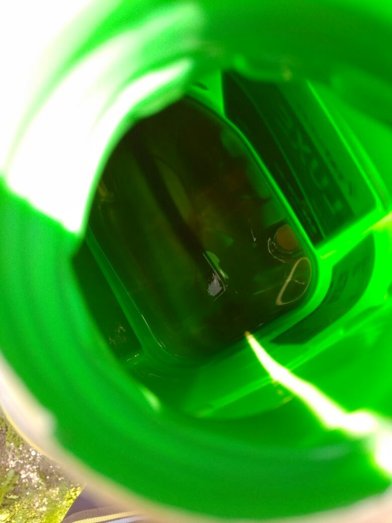

1394578297_1.thumb.JPG.4ca29f8fcfcf5cba8de4104d8d460d5f.JPG1155895063_2.thumb.JPG.0344c9e94d880bbe5ac879fe6c3b48ed.JPG1506880604_3.thumb.JPG.a9b8ad28204b721f6860e6f572e33ae6.JPG
52 минуты назад, advert2 сказал:
Как то не очень видно, да и если это присадки - то пофиг, а вот черного порошка не заметил.
Черным он становится от нагрева.
14 минут назад, Gotty сказал:
Да и так он хорошо заметен , графитовый какой то

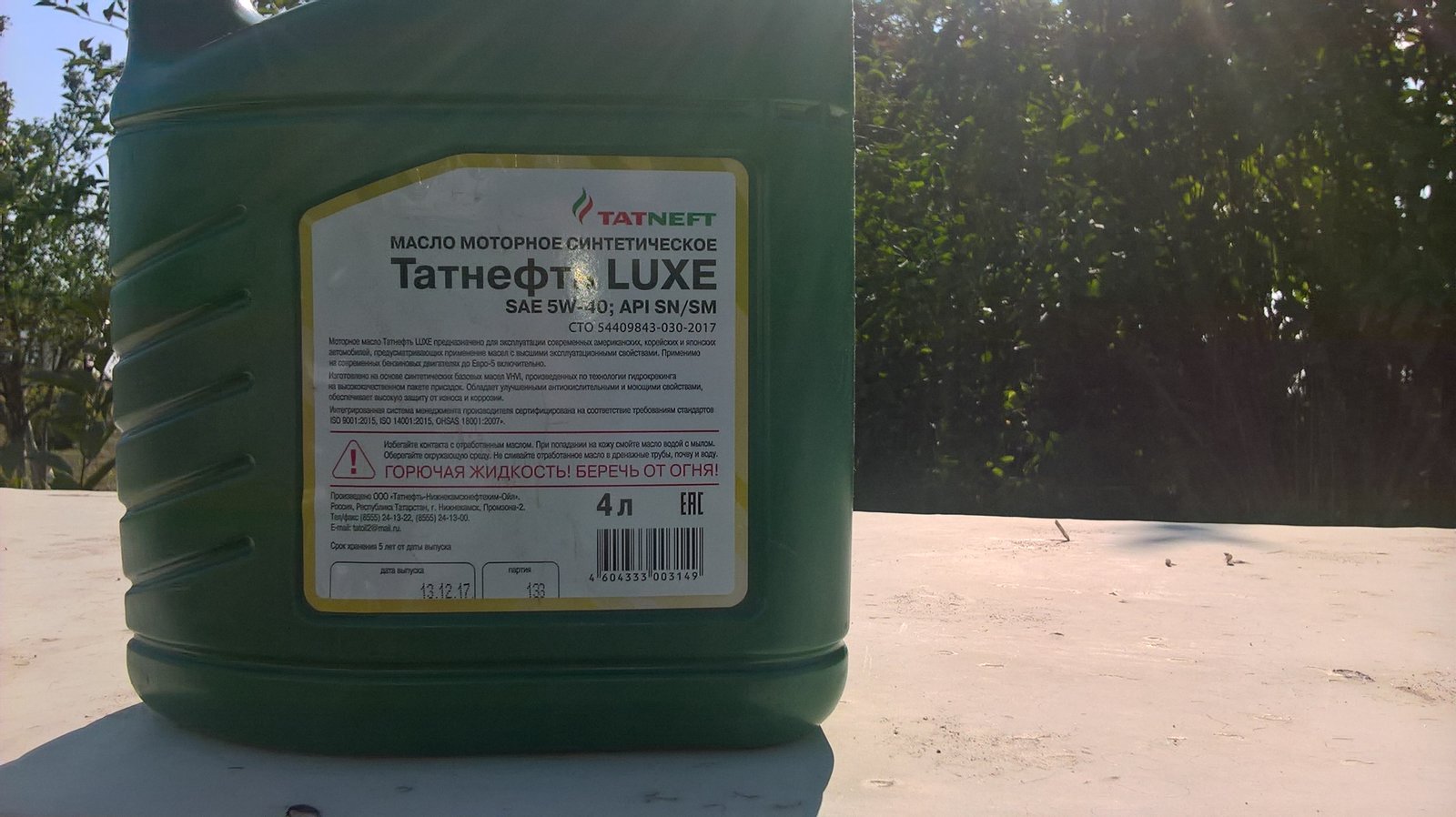

Люкс 5w-40 партия 262 дата 05.04.18 тоже осадок черный. На фото плохо видно, но он есть. Если бы не эта тема, то даже не заглядывал бы внутрь.
