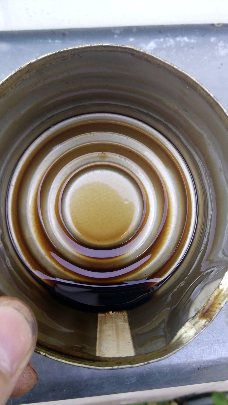

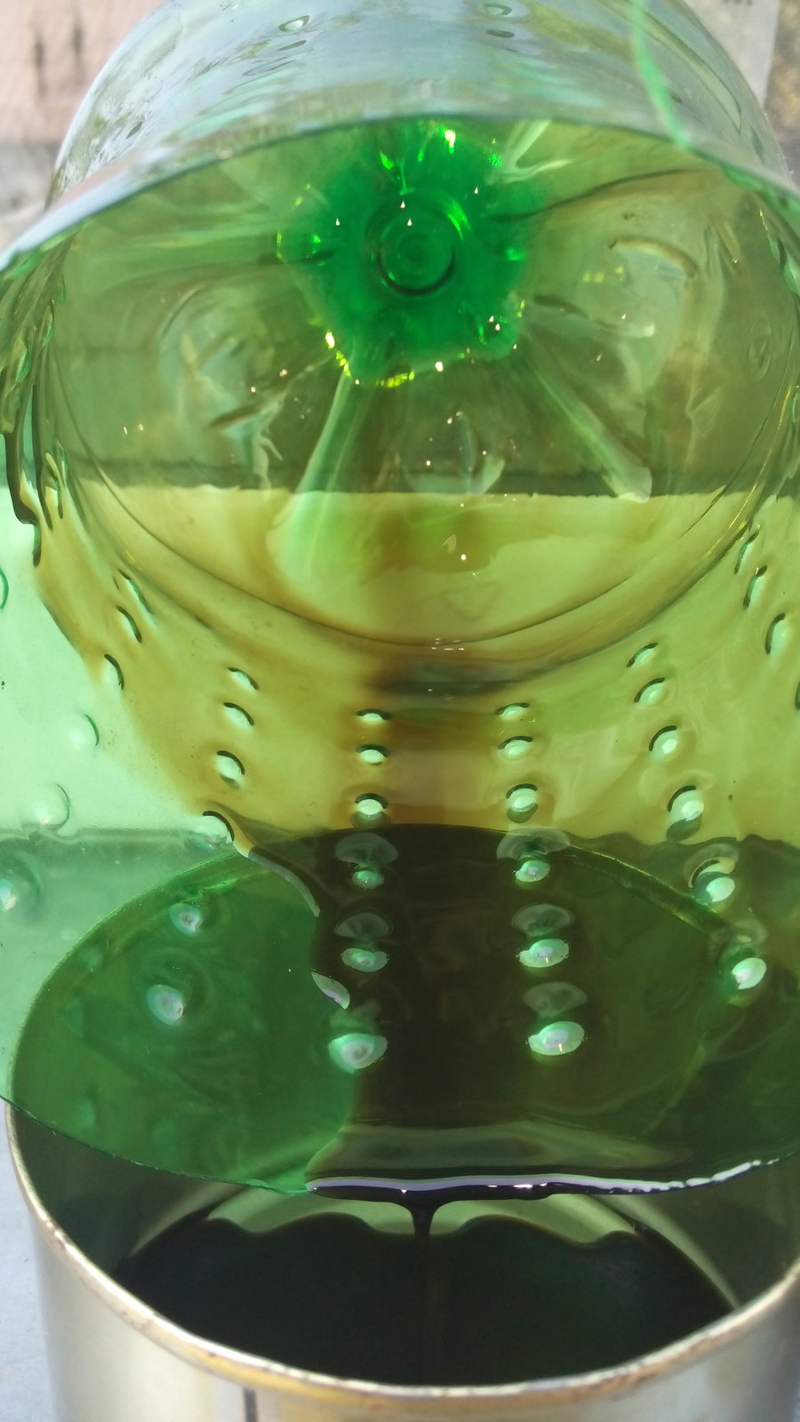

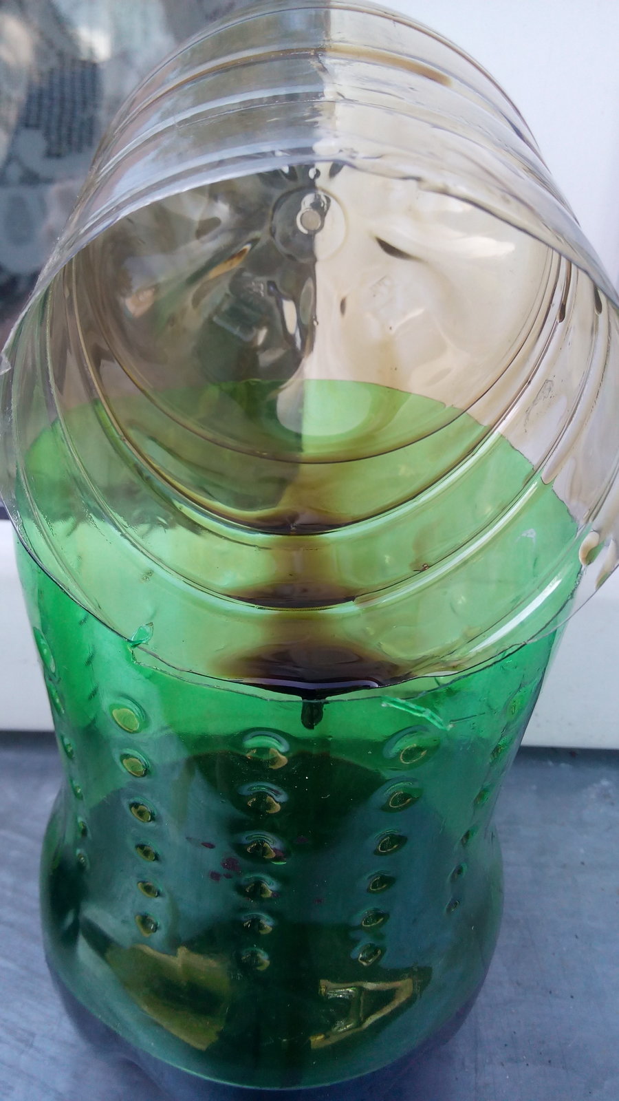

Здравствуйте. Тёмный осадок на дне канистры это нормально?
При нагревании обнаружился мелкодисперсный абразивный осадок
Партия №425 от 25.05.18 г. Масло Татнефть Luxe 5W-30
Партия №431 от 28.05.18 г. Масло Татнефть Luxe 5W-30

Специально сходил глянул остатки в канистру Luxe 5w30, партия 425. Осадок есть. Залил масло, проехал уже 300км. Канистру болтал или нет при замене. - не помню. Теперь страшновато... Что делать?!
Сложно сказать, я бы слил от греха, дело хозяйское.

Не давала мне эта ситуация покоя. Машина стояла 2 дня без движения , решил слить 0,5 литра через пробку , благо она в самой нижней точке поддона. Пробег на масле 2 тыс. (условия не самые легкие - это лето довольно жаркое + кондей , но пробеги больше трассовые ,  средняя скорость на сегодня - 45 км/ч).
Итак: только слитое и перелитое тонкой струйкой - осадка нет. Только пара крупинок металла как всегда присутствует ,таки естественный износ ЦПГ.
решил погреть,т.к. писали с нагревом - выпадает осадок , отстоялось 1 час и где-то 100 грамм в жестяную банку с самого низа отстоя - грел пока не начало слегка пузыриться. Стало жидкое как вода - осадка нет.
решил греть больше - вдруг мало грел , грел опять - уже до более активного пузырения , дальше начало довольно сильно дымить и вонять. Термометра не было - температура неизвестна.
Осадка как не было так и нет.
В лабораторном сосуде на дне - тоже чисто. Конечно удалось выловить пару крупинок , визуально видных но на пальцах не ощутимых.
