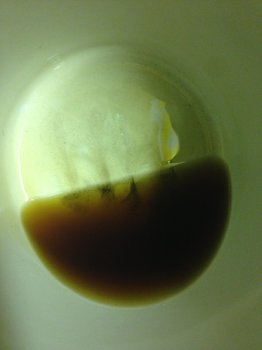

Нагрел я остатки масла, сколько слилось из канистры, не много, но хватило покрыть дно кружки. IMG_5322.thumb.JPG.e4c694f9958937b30cfc735ac78e6ad7.JPG

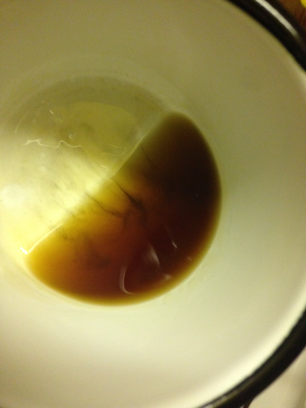

При начале нагрева бурый осадок проявился черным цвето, буквально сразу. IMG_5330.thumb.JPG.3cedcd70c90f4d7fb6455695f662c3d5.JPG
да, если потереть этот налет пальцем, то эта хрень шуршит по кружке, как мелкий песок...
ВСЕ!!! КАРАМБА!!!!! Я НА ДРУГОЕ МАСЛО УХОЖУ!!!!
Может это попало в канистру до заливки туда масла? Валялись на складе, пыль и т.п. Х.з че думать, но это печально (с).
PolGogen да не ссы , нормально это всё , во всех маслах такой осадок :DD
Только что, Gotty сказал:
Это уже не просто печально , это уже трагично !

Ну в Зепро его точно не было, а оно 3 года в гараже отстаивалось.
Gotty напомни какая это партия , та что в шапке темы ?
11 минут назад, Gotty сказал:
Даже если и так то от этого не легче и тем более не отменяет того что в следующей таре такого не будет. Тикаем хлопцы=)
2 минуты назад, DRON 33 сказал:
Нет, это партия 431 от 28.05.18г. Почему-то некоторые отозвались о этой партии, как нормальное масло, поэтому и родилась у меня версия о частично грязных канистрах. Но заметь, грязь эта выглядит одинаково, реагирует на нагрев. Прямо загадка какая-то.
