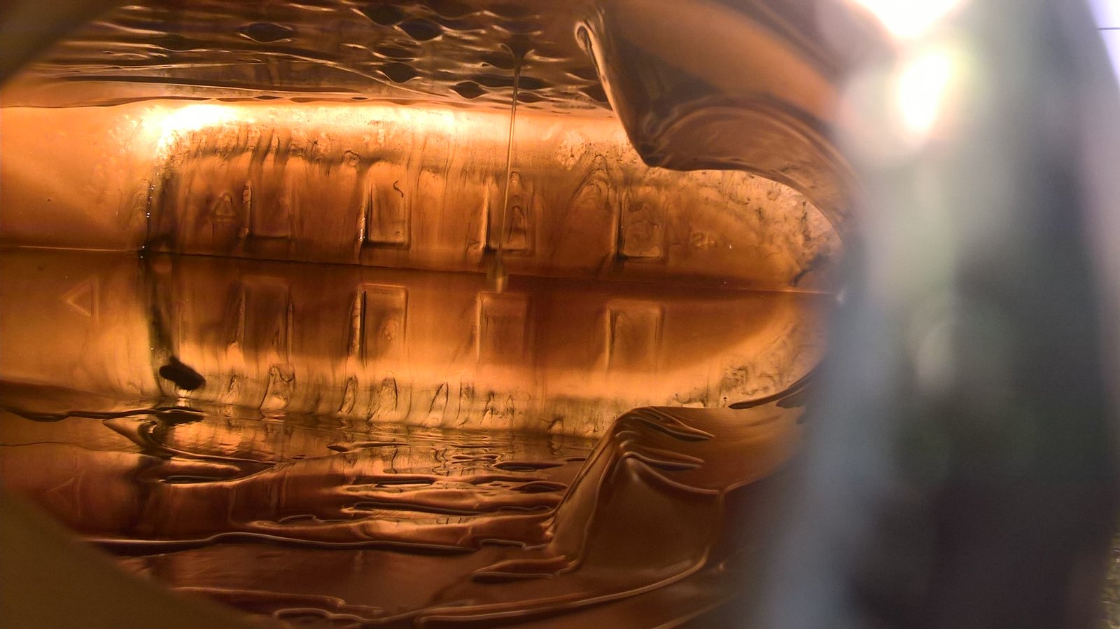

Здравствуйте. Тёмный осадок на дне канистры это нормально?
При нагревании обнаружился мелкодисперсный абразивный осадок
Партия №425 от 25.05.18 г. Масло Татнефть Luxe 5W-30
Партия №431 от 28.05.18 г. Масло Татнефть Luxe 5W-30

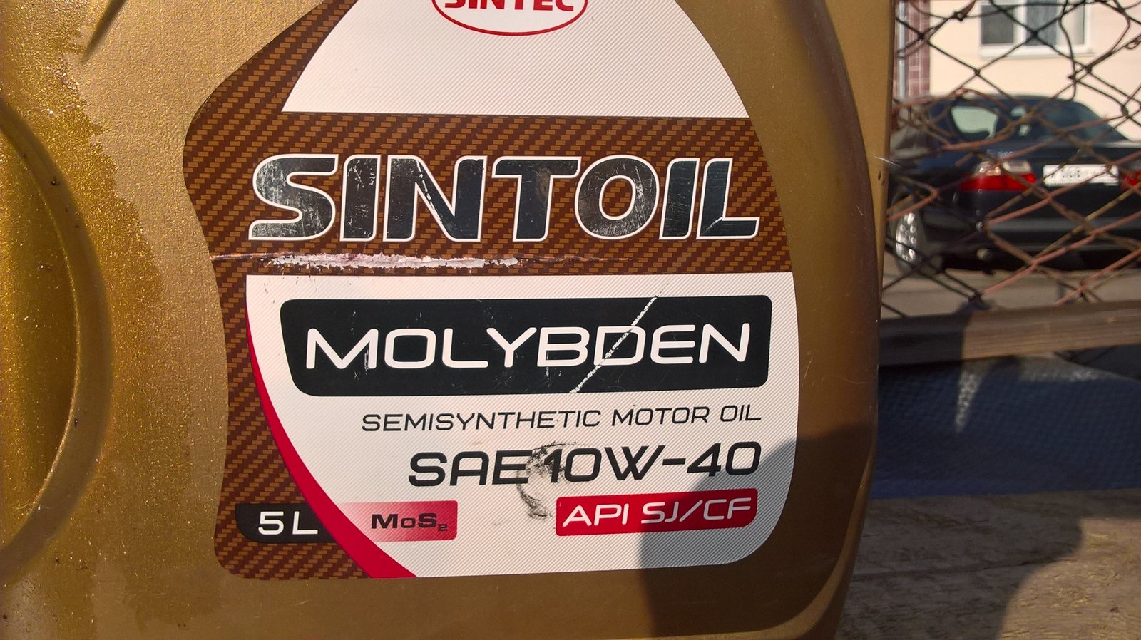

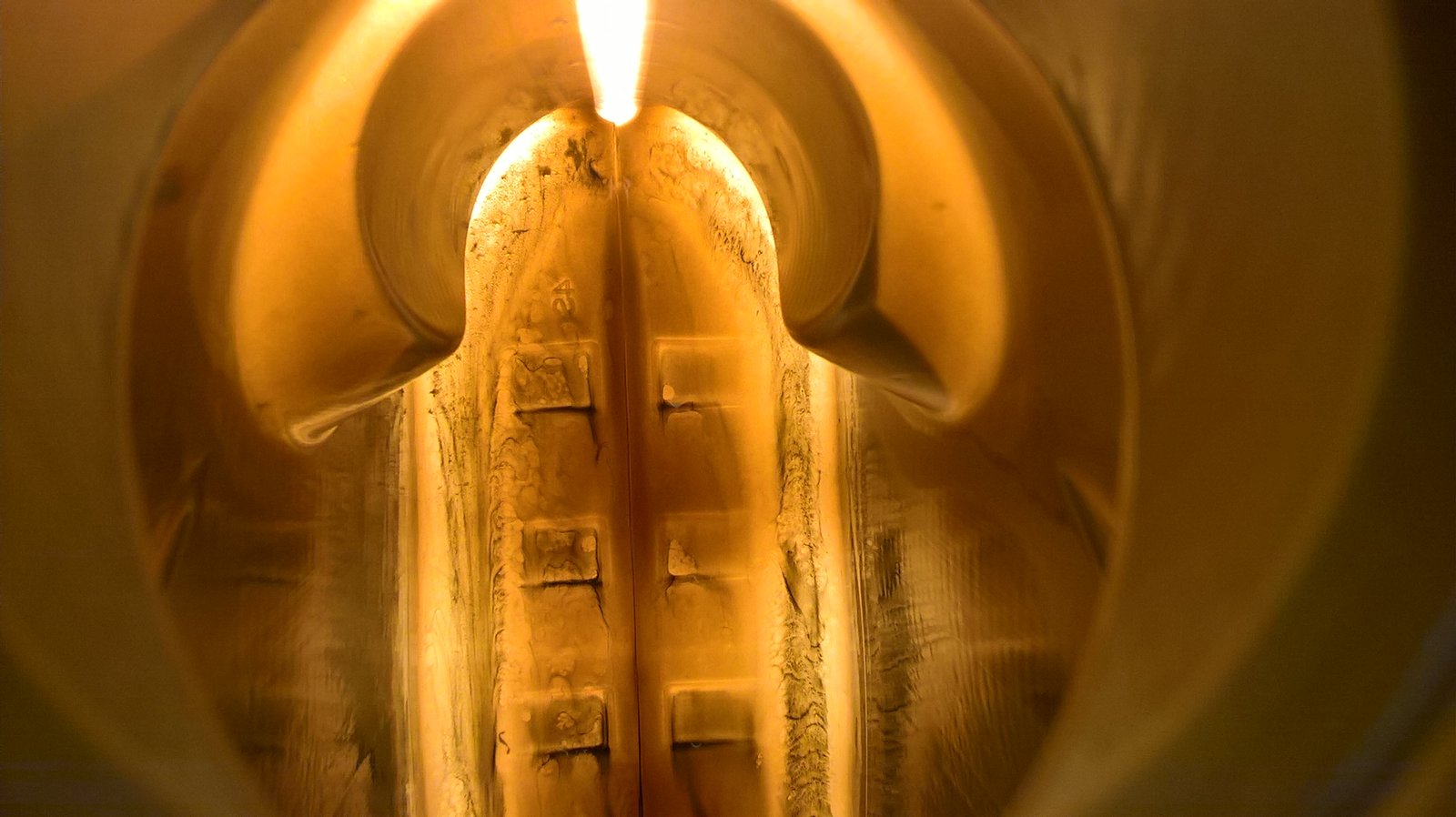

Пустая канистра,  до заливки стояла 2 года, тоже осадок и его больше чем в татнефте.
Грин это нормально ?!
Я не знаю, до этой темы в канистры не заглядывал.)))
Только что, Грин сказал:
Не знаю что за осадок у тебя , но в тате это АБРАЗИВ !
