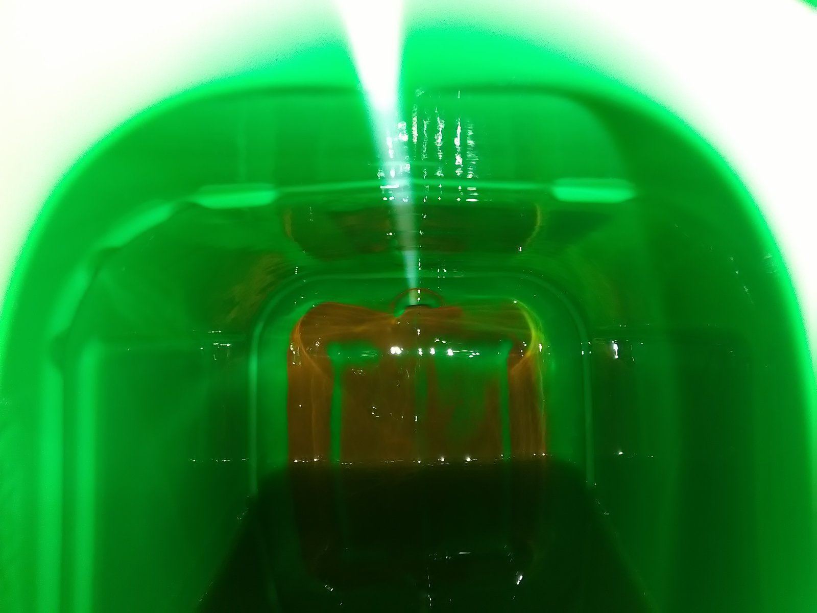

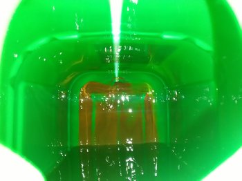

Сделал фото своего осадка. В канистре еще около 1л масла. Фотографии делал наклонив канистру, чтобы масло оголило дно. Канистра спокойно каталась в багажнике последние 2 недели.
PS - наверное можно в шапку кинуть - посочнее фото
Изменено пользователем migalev.vg
Добавил фото канистры - дату и партию.

Ну, так, значит так. В любом случае, чем больше документальных подтверждений от разных людей, тем лучше. Быть может представители появятся
