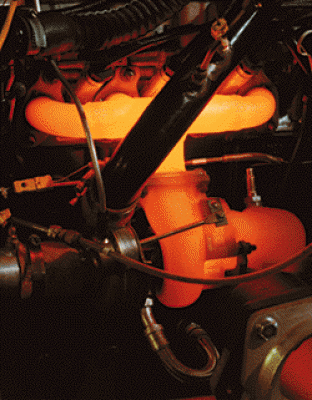

Попробую ещё раз: при эксплуатации авто выпускной коллектор иногда накаляется до красна даже при езде не на максимальных оборотах, тепло он получает от проходящих через него выхлопных газов с соответствующей температурой. Эти же газы с такой же температурой проходят через зазоры в кольцах (в том, что газы проходят можно убедиться при открытии маслозаливной горловины либо при отсоединении вентиляции картерных газов при работающем двигателе). Выхлопные газы нагревают и поршень и кольца и цилиндр и головку с клапанами..., тепло от этих деталей отводится. Но! - в зазоры поршневых канавок попадает масло (гаммы, миллиграммы)и туда же попадают раскалённые выхлопные газы и вот эти граммы и миллиграммы масла нагреваются там гораздо сильней и быстрей, чем в головке, например, а циркуляции там как бы вообще почти нет. В маслосъёмных кольцах и канавках циркуляция слабая и газы там тоже проходят. При движении в пробках циркуляция масла в упомянутых мной местах значительно уменьшается, как и объём газов, проходящих через зазоры, но температура у газов остаётся и тепло постоянно подводится и его приходится принудительно отводить включением вентилятора охлаждения... выпускной коллектор и турбина при этом красными не будут, т.к. расход газов через них невелик.
И ещё - если бы в кольцах не было сильного нагрева масла, то они бы никогда не залегали (не закоксовывались) и на клапанах не было бы кокса, который напильник с трудом берёт... и по вашей теории именно так и должно быть, а на практике кольца часто садятся.

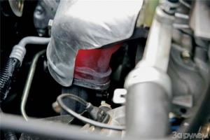

Даже если не гонять, а просто ехать по трассе маслу может достаться неслабая тепловая нагрузка:
