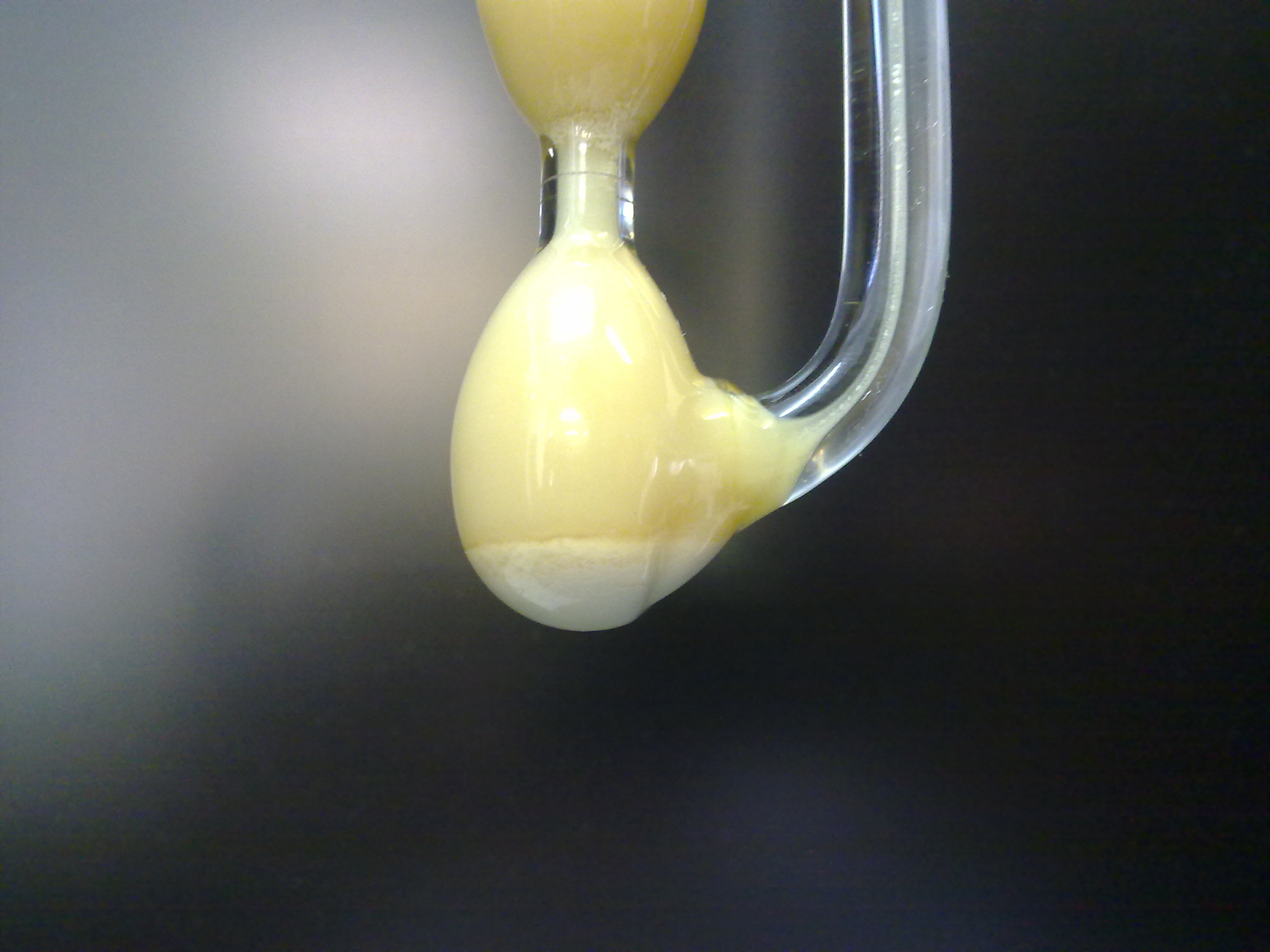

Заявленный размер частиц нитрида бора 0,25 мкм, коллоидный раствор, который по своим свойствам ближе к истинному раствору, чем к взвеси.
вот Xenum 7.5W-40 отфильтрованный фильтром 5мкм в нашей лаборатории. Как видишь еще осталось...
В анализе свежего к примеру бора 1500ppm фильтруется через фильтр и по заверению Сергея должно в отработке стать меньше "мол фильтр отфильтровал" но в отработке мы видим опять 1500ppm.

где? Я посмотрел все наши анализы никакого падения бора нет! Есть разнобой лабы и чаще в свежем меньше бора чем в отработке - где логика? Что еще придумаешь? Поры стали потеть и отдавать нитрид бора обратно в масло?
еще учти что ксенум это мелкая конторка без производства - сегодня она тебе сыпет 1500ppm завтра на глазок 2000ppm - поэтому имеет смысл смотреть только те анализы где тестилось свежее из той же канистры что и залитое. И не выдумывать коня в вакууме...
