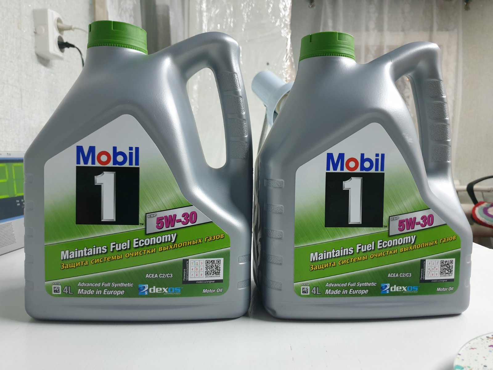

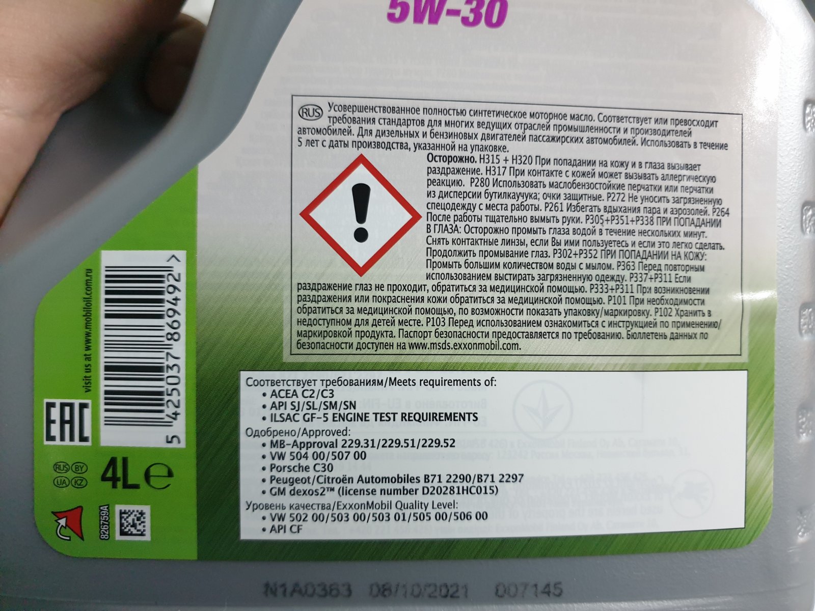

Коллеги, подскажите, пожалуйста!
Родственник купил данное масло (2 канистры 4 л), хотел бы помочь ему с проверкой оригинальности, сам тоже планирую перейти на него, попробовать, знания не помешают.
Проверку по коду проходит
Поморозили несколько часов в морозилке одну из канстр, сравнили как плещется, изменений почти нет
Взвесили, вес 3559 и 3561
Фото канистр прилагаю
Вопрос 2: заливаться будет в audi a6 allroad 3.0tdi, объем масла примерно 7 литров. Эксплуатация трасса/город 50 на 50. Сколько моточасов можно катать?

по предоставленным вами фото это оригинал(вес соответствует справочным значениям). При таком объёме картера и пробегах 50:50 думаю 250-300м/ч будет нормально.

2) Оригинально выглядящая и проходяшая проверку канистра не показатель оригинальности содержимого. Сразу видно, что вы как раз не в теме.
Спасибо! Исчерпывающе
