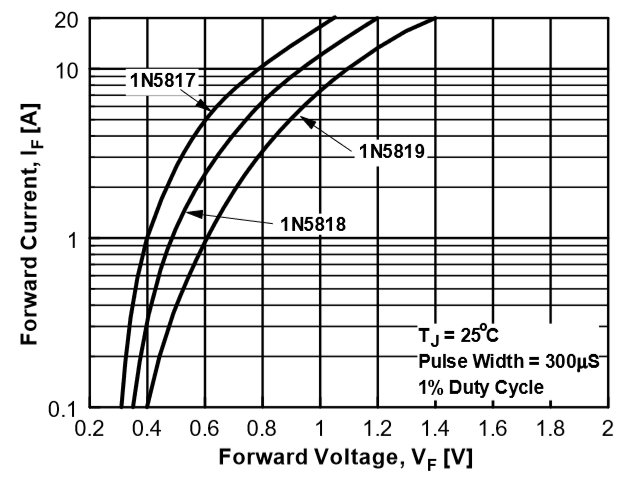

Так что когда поеду прошвырнуться, зайду в "радиодетали", посмотрю диоды Шоттки, это лучшее из диодов, т.к. при малых токах прямое падение U будет не больше 0,2 В(если судить по графикам...)...
