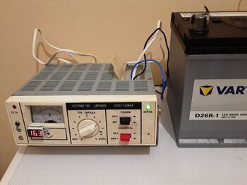

И, кстати, насколько я помню у вас зу Электроники, они что перешли на выпрямители?)))
Есть такой и Бархат КОлужский и  ВСА-5к

то ток у вас не постоянный,
Я о том что, поставил к примеру 1А  крутилкой -он заряжает акб 1м ампером  даже если напряжение перастает рости.
