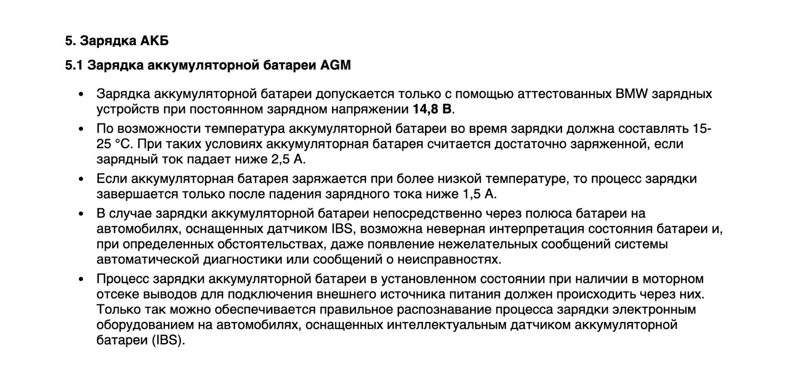

Я с неё вечером вернулся, завтра на службу, машин поставил в гараж на дозарядку АКБ, поеду на BMW.

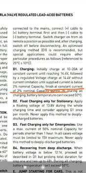

Из инструкции к Varta  AGM   и Exide AGM
 Зарядка:  1 этап- заряжайте батарею постоянным током 10-20А,пока напряжение не достигнет 14.4В,
2 этап -после чего выполняйте зарядку стабилизированным напряжением 14.4В без ограничения по току, пока ток зарядки не станет менее 2% номинальной емкости батареи.
Завершающий этап зарядки проводится путем использования постоянного тока (2% номинал.емкости) в течении 2 часов.
В течение всего
зарядке, температура батареи не может превышать 50°C.
Какие пруфы можете выложить?
2 минуты назад, krufel сказал:
что такое пруф?
Доказательства, что это официальная инфа от Варты и Эксайда.
Инфа - информация)
Ссылку на эту инструкцию выложите.
А Варта?

Бюгель тут и про Джамп старт и и быструю зарядку и про  вытягивание из глубоко разряда,  да и про пресловутые 2 часа тоже тут,вообще жизненно.Спасибо,интересно

6 часов назад, krufel сказал:
https://youtu.be/tknwLFKaNRk
Вот именно такими пруфами и можно подтвердить подлинность сего дока)
Я ж не просто спросил, да, там и про два часа и про дозаряд  неограниченным напряжением, файл давно известный.
Своему оппоненту с электротранспорт.ру по этой же теме посоветовал даже обратиться в центральный офис европейского Эксайда, кот.типа придумал эту инструкцию. Реакции ноль, как будто эту инструкцию придумал не сам Эксайд. И только московский  представитель за рюмкой чая подтвердил - была , да сплыла. Эксайд вовремя одумался давать такую бомбу в руки гаражников, кот . спалят гараж, а ему отвечать) Как правильно заметил Буран - у нас ведь их гораздо больше, чем в эуропах.
Жду инфу по Варте, с их представителем тоже рюмка чая была...
Тут ещё один спорно-интересный момент - Варта утверждает, что ее АКБ из производства выходят заряженные на 80%, хотя все другие , что полностью заряженные. Как такое может быть и зачем Варта такой подход практикует?
Пруф.
https://www.varta-automotive.ru/ru-ru/varta-battery-support/charging/how-to-charge-a-car-battery
