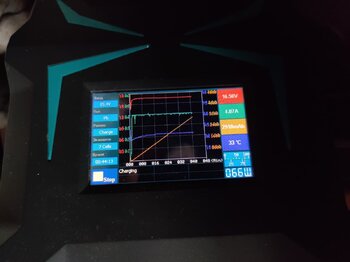

Вот такие результаты у меня получились один раз :
Название аккумулятора:Обычный аккумулятор/EN/830
SOH:72%
EN:600
Напряжение аккумулятора:12.75V
Внутреннее сопротивление аккумулятора:4.86mΩ
SOC:100%
Состояние аккумулятора:Хороший аккумулятор
Как я их добился ? У меня есть компютерный зарядник , на котором можно выставить количество банок/ напряжение , и ток . Выставил 16.2в , 5а , таким образом прогонял батарею , и добился таких показателей . НО одна банка минусовая , даже в этом режиме , попрежднему молчала . Остальные активничали .
Разряд делался несколько раз лампой , нагрузка 5а , до 12.4в , лампа эта разряжает полностью "заряженную" батарею - просто на глазах , за считанные минуты 2 -3 .
Косяк в этой батарее как я вижу , только один , то что у нее замкнута минусовая банка . Как ее вылечить ?

При заряде компьютерным зарядником , ток потребляла ровно столько сколько было выставлено . Более того , зарядник туда закачал около 40 Ач емкости . Единственный его минус , он по сути не заточен на конкретно свинцовые 12в батареи , поэтому он может заряжать либо по емкости не более 10000ач , либо по времени , не более 3 часов . Поэтому приходилось включать зарядник по истечении 3х часов по сути . Ток , я позже уменьшил до 4а , т.к батарея активничала , за температурой следил , по ощущениям градусов 35 может 40 , поэтому уменьшил до 4а . Инфракрасный градусник то же имеется в арсенале . Надо будет его то же привлечь .

Так выглядит заряд компьютерным зарядном :
