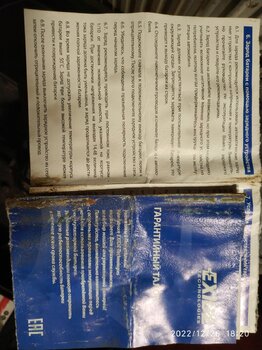

Вот кстати снял с куги 85ку Эксайдовскую польскую 11/20гв. К ней гар.талон от Эксайда. Уже совсем не тот подход и нет разделения на обычную/ефб/агм, все под одну гребёнку.

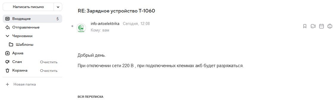

Вот получил ответ.... Печалька ....
RS ещё бесперебойник нужен .... :dash1:
