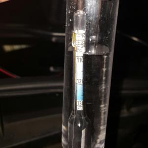

...1.1 ,поплавок почти весь утонул
Вот видите, как все быстро и просто - всего10 мин потрачено на замер плотности во всех банках и не нужно тратить время не только на проведение пары-тройки КТЦ, но и да же на обсуждение этой затеи.
@Nordman, как я и предполагал - КЗ.
Вот вам и япония...

С КЗ НРЦ будет меньше 12 Вольт.
После заряда сравнительно быстро уменьшаться.
Особенно под нагрузкой.
С такими хлопьями - сложно бороться (если не было бы КЗ, времени ушло бы недели 3)

КЗ/неКЗ или переполюсовка одной банки - метод третьего электрода покажет все.

Напруга и падает после заряда быстро, а сейчас при зарядке вообще не отключается зарядное 1,4а висит. Ни разу не разряжал акб полностью,зарядным пользовался профилактически всегда. Жаль что в целом акб исправна хотя хлопья есть и в других банках может эту вылечишь другие откажут.
Я так понимаю применение дисульфатирующей присадки уже поздно?
рискни, но надежды мало, тем более зимой
