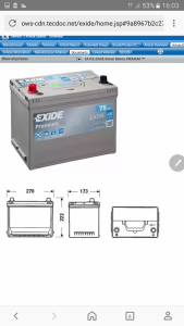

TAB Polar 66 в аккурат есть  в наличии и размерами 242x175x190.
Есть у кого достоверные а не каталожные данные размера акб.
Подбор на сайте выдает применимость на моем авто но реально по размеру короба он не влезит! Короб 265 а каталог пишет 270мм
