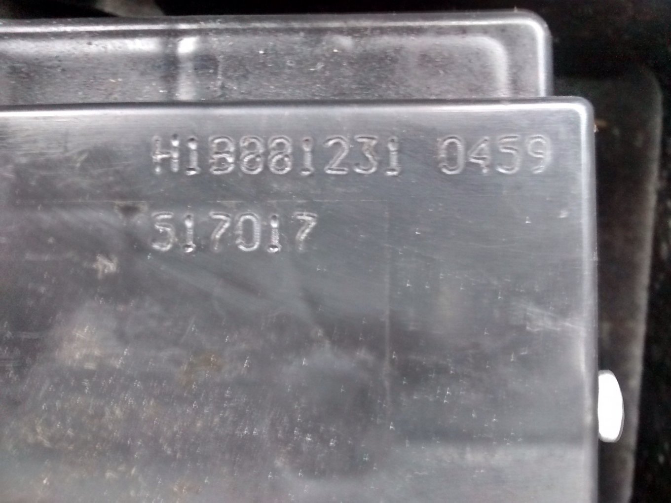

post-6096-0-36863700-1430072337_thumb.jpgВсем привет. Помогите разобраться какой аккумулятор стоит на моей Ауди. Емкость не известна. Нет никаких наклеек и названий. только знак Pb(свинец). Размер примерный (мерил сам рулеткой) 31/17,5/17,5 см. Черного цвета. Пробки есть. В правом верхнем углу, рядом с плюсовой клеммой, лазером выжжен серийный номер, на фото. Машине около шести лет, считаю аккум. родной и стало быть-скоро менять. Хочу взять такой же или чуть мощней. Обращаюсь к специалистам-криминалистам, если есть какие мысли чиркните пару строк. Заранее спасибо.
@Крюк, Надо было сфотать весь акум! Чтоб клеммы было видно и внешний вид полностью!

Вот пример кодирования аккумулятора MOLL 70Ач для A4 B8: 8K0915105C MLA 08030152VK
И ещё, у 1.8 TSFI в вашем кузове два варианта 120 и 160 л.с. соответственно могут быть разные по а\ч варианты.
Вдобавок, инженеры Ауди решили, что владельцу нефига производить такую высокотехнологичную операцию самому, поэтому, чтобы он туда не лез, предусмотрели прописку аккумулятора через VAG-COM в мозги авто. Прописать можно только аналоги штатных аккумуляторов, либо штатные.
В общем надо сначала найти каталожные номера штатных аккумуляторов под свой авто, чтобы потом прописать их серийники
Таблица с каталожниками штатных аккумуляторов. Но применима ли она к вам - неизвестно.
000 915 105 C — 70 ah /340A
000 915 105 DH — 80 аh /380A
000 915 105 DK — 95 аh /450A

При замене батареи на свежих авто (Ауди точно) требуется так называемая прописка, то есть необходимо ввести данные нового аккума. для того, чтобы компьютер перенастроился, здесь много интересного http://www.drive2.ru/l/439146/
@Крюк,Понял - все намного проще. Покупаешь акум подходящий по емкости к каталожнику, и вбивая код выставляются его параметры в ЭБУ

с завода стоит варта, расшифровку искать по кодам варты
но там дата производства будет, емкости там нет
А меня,как раз ёмкость и интересует.Буду по размеру вычислять.
