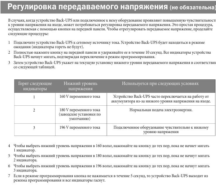

Вот его технические характеристики.
Можно порог чувствительности по входному напряжению менять.
Зачем ещё нужны какие-то устройства?

Так и задача стоит в защите от резких перепадов, которые гробят импульсные БП. Более того, предложенные выше устройства, умещающиеся на ладони, уж точно из 160В не выдадут 220в при мощности 100W

В его функции входит исключительно обеспечение на некоторый период аварийного питания подключенного к нему оборудования, в случае пропадания основного питания.
Больше никаких чудес.

Не только. Там ведь написано, что ещё и "защита от скачков напряжeния и подавлeниe элeктромагнитных помeх (EMI)". Собственно это самое главное предназначение, на мой взгляд, чтобы не "вылетел" блок питания телевизора.

При любых отклонениях - ИБП отключает нагрузку от внешнего питания и переводит на резервное.
Сопровожается все это писком зуммера ИБП.
Это не стабилизация - это триггерная защита.
Внешне это выглядит как стабилизация.
В сети полно схем ИБП. Фильтрация аналогична фильтрам в удлинителях типа "пилот".
Стабилизация однофазного переменного напряжения - это совсем другие устройства :rolleyes:
Они большие как по размеру, по допустимой мощности, так и по деньгам.
