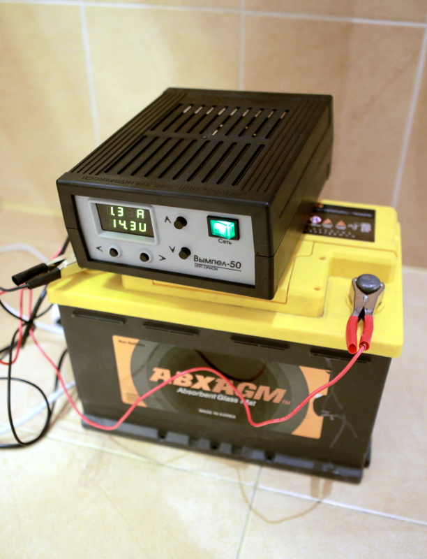

Озаботился я этой зарядкой :(
Действительно АГМ аккумуляторы нельзя заряжать вольтажом более 14,8. Это максимум.
Норма 14,0 в.
У музыкантов на форуме и всяческих "бум бум бум" вообще 13,5.
Но справедливости ради надо заметить встречаются отдельные пользователи что заявляют о 15,0 "инихренаемусукенеделается", но это спорно.
В этих аккумуляторах нет вентиляции как в обычных, и при большой напруге они раздуваются.
Норма 14,0 в.
я не от балды это взял - ВСЕ ПРО АККУМУЛЯТОР.pdfКстати Как вымпел работает? Жалобы есть на него?
