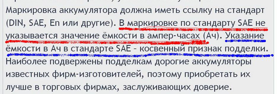

Иногда встречая американские аккумуляторы, думал: "А почему указан стандарт не SAE"? А оказывается вот в чём дело
