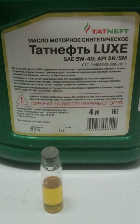

В 19.12.2018 в 13:29, Zhigoulie сказал:
В общем втарился, купил 5в40. Зима впереди, попробую поморозить, с меня отчет)
Получил масло. партия 426. Залил в чистую сухую пробирку. Повесил за окно.
Блин... ребят , оно замерзло. Прошло примерно полчаса. На улице по яндексу -29, по градуснику на фото -27 (допустим от стекла, не смотря на то что расстояние от стекла есть).
Масло уже не течет...:shok:
Справа трансмиссионка синтетическая "Лада" Лукойл, к которой я все еще отношусь с недоверием)
Изменено пользователем Zhigoulie
Вот это блин...
Дальше что будешь с ним делать?
18 минут назад, kkv сказал:
Летом заливать.
kkv да, я его изначально брал для лета. На зиму у меня 0в30 - доволен им на 100%:good:
Ну воообще не ожидал что пятерка в -30 не будет течь, вон по анализу застывание даже -40 было...
Кстати этой ночью возможно будет сильный мороз. Даже МЧС прислал смс с предупреждением -37,-42. Не знаю будет ли у меня, скорее всего это по области, но посмотрим что будет утром, пробирки так и висят за окном. Думаю должна замерзнуть трансмиссионка. Может даже отверткой потыкаю, вдруг там будет канифоль)))
21 минуту назад, kkv сказал:
Вот это блин...
Снять регалии "Мисс Лучшее Отечественное Масло":), и продолжать "ругать, чтоб не подорожало"
CCS не мерили,надо было мерить в свежем анализе.
6 часов назад, Zhigoulie сказал:
А вот это уже не смешно. Не должна пятерка в гуталин при такой температуре превращаться. Мне повезло, я делал микс из 2 литров татнефти 5-40 и 2 литров узаутоойла 5-30,а если человек чистоганом плюхнул и в - 30 запускать двигатель будет?
