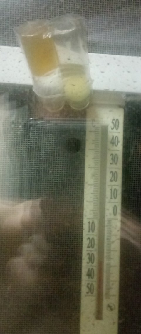

Блин... ребят , оно замерзло. Прошло примерно полчаса. На улице по яндексу -29, по градуснику на фото -27 (допустим от стекла, не смотря на то что расстояние от стекла есть).
Масло уже не течет...:shok:
Номер партии 426 май 2018, это примерно когда и осадок был. Там № 425. Есть надежда , что за это время отладили производство.

В 27.12.2018 в 20:35, Zhigoulie сказал:
Справа трансмиссионка синтетическая "Лада" Лукойл, к которой я все еще отношусь с недоверием)
Оно потечет нормально, если нальешь больше масла в более широкую пэт бутылку 0.5л. Я постоянно это всем повторяю, не наливайте масло для зимних тестов в пробирки, шприцы, пузырьки. В морозы капля масла толще чем расстояние между стенками этих сосудов, капля держится за стенки.

В 06.01.2019 в 13:40, torcon сказал:
Ребята большая к вам просьба! У кого есть данное масло в небольшом количестве. Налейте немного масла в чистую бутылку ПЭТ 0.5 и заморозьте при -30С или ниже. (может у кого то сейчас морозы). Ну или хотя бы в морозилке.
И рядом налейте любого 5W-40 в такую же бутылку, для сравнения. Хоть лукойла, хоть что...
Нужен такой переворот, как на видео.
У народа возникло сомнение что масло застывает раньше положенного, просят его убрать из ТОПа идеальных масел Ойл Клуба, мне для этого нужны хотя бы какие то основания. Напомню лаб анализ показал что все в норме - температура застывания нормальная. Мне нужно перепроверить, может народу просто кажется...
Спасибо заранее!
 Снял предварительное видео по поводу замёрзло/не...,
 .это только предварительно.Боле менее понятно будет когда пару часов простоит(до утра)
3 часа назад, Artemus сказал:
Прошло 4ре часа ...-28c°
Artemus можете ли еще одну пробу выставить рядом, к примеру пластиковый стакан или банка с меньшим диметром и обьемом масла на 1/3 часть?
7 часов назад, Artemus сказал:
Утро -30 c°, добавил ещё парочку масел разных и машину крутнул
@ModeratorSigmaпрошу такой артикул добавить в шапку
Татнефть масло моторное LUXE SN/SM  синт. 5W-40 (20л) - 11749
Artemus благодарю! Было очень ценно. :) Думаю вопросы по маслу можно снять...
ModeratorSigma мне нужно было сторонний источник, для чего знаешь, что бы не было кривотолков... :) Если бы оно было какое то не такое, то застыло бы у Artemus  еще в -26С...
Еще Artemus наглядно показал почему нельзя масла замораживать в узких шприцах, пробирках итд. Обратите на этот момент внимание... :)
