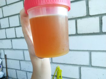

Если снова актуальна заморозка, может подморозит кто, это масло при минус -2 ~ -5 градусах не долго, посмотреть фотки разных партий, будет/не будет оно прозрачное:unknw:
Через час с небольшим выну с мороза и сфоткаю
Два часа в морозилке при -18°С
В плотном контакте с замороженными продуктами)))
Просто помутнело.
