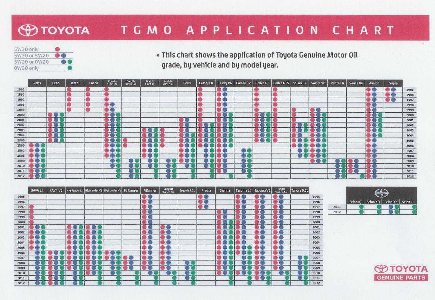

25 января 20188 г Да нет разницы большой какое ты масло зальешь :) Ты можешь в него залить Лукойл Люкс Синтетическое 5W-30 менять раз в 5000км и получишь всегда чистый двигатель и соизмеримую с ним тягу :) Усложнять не нужно :) Всякие присадки в него лить, промывки, какие то особенные масла с громкими заявлениями. Достаточно найти постоянный качеством бренд и менять частыми сменами не давая маслу умереть в моторе. В новосибе наверное вот так бы лил: 0W-30 API SN Dragon 0W-30 API SN - лаб. анализ Petro-Canada Supreme Synthetic 0W-30 API SN - лаб. анализ Amtecol Super Life 9000 0W-30 - лаб. анализ Amsoil Signature Series 0W-30 Idemitsu Zepro Touring 0W-30 API SN/CF - лаб. анализ ZIC X7 FE 0W-30 - лаб. анализ Kixx NEO 0W-30 United Eco Elite 0W-30 API SN ILSAC GF-5 - лаб. анализ 0W-30 ACEA A5/B5 Castrol EDGE Titanium FST 0W-30 A5/B5 - лаб. анализ ENI i-Sint Tech 0W-30 Gulf Formula FE 0W-30 Mobil1 Fuel Economy 0W-30 Neste City Pro A5/B5 0W-30 Orlenoil Platinum Max Power 0W-30 - лаб. анализ Shell Helix Ultra Professional AV 0W-30 Statoil Lazerway V 0W-30 Valvoline SynPower FE 0W-30 - лаб. анализ Total Quartz 9000 0W-30 Твой мотор вроде бы позволяет 0W-20? (по памяти не помню) То эти можно 0W-20 API SN ILSAC GF-5 Amsoil Signature Series 100% Synthetic 0W-20 - лаб. анализ Amsoil XL Extended Life 0W-20 - лаб. анализ Akkora PRO 0W-20 Hybrid - лаб. анализ Eurol Evolence 0W-20 - лаб. анализ Extreme VR1 0W-20 - лаб. анализ Toyota Motor Oil 0W-20 API SN 08880-12205 жестебанка NEW - лаб. анализ Toyota 0W-20 API SN 08880-10505 жестебанка - лаб. анализ Idemitsu Zepro 0W-20 API SN - лаб. анализ Fuchs Titan Syn SN 0W-20 - лаб. анализ NGN Future 0W-20 - лаб. анализ Kixx G1 0W-20 API SN - лаб. анализ Lukoil Genesis Special FE 0W-20 API SN - лаб. анализ MAG1 Dexos1 0W-20 API SN - лаб. анализ Mobil1 0W-20 - лаб. анализ Mobil Advanced Fuel Economy 0W-20 API SN - лаб. анализ Motul 8100 Eco-lite 0W-20 API SN Moly Green Hybrid-Car 0W-20 - лаб. анализ Wolf Ecotech 0W-20 FE - лаб. анализ Petro-Canada Supreme Synthetic 0W-20 - лаб. анализ Profix 0W-20 API SN ILSAC GF-5 - лаб. анализ TCL Zero Line 0W-20 API SN - лаб. анализ Unico 0W-20 API SN - лаб. анализ Kendall GT-1 Full Synthetic with Liquid Titanium 0W-20 - лаб. анализ United Eco Elite 0W-20 API SN - лаб. анализ Valvoline Synpower 0W-20 API SN - лаб. анализ S-Oil Dragon 0W-20 API SN - лаб. анализ S-Oil Seven Red1 0W-20 API SN - лаб. анализ Shell Helix Ultra 0W-20 API SN - лаб. анализ
