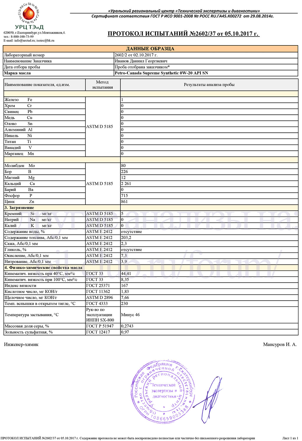

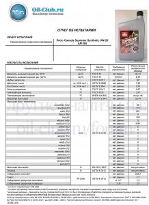

Заявленные характеристики:

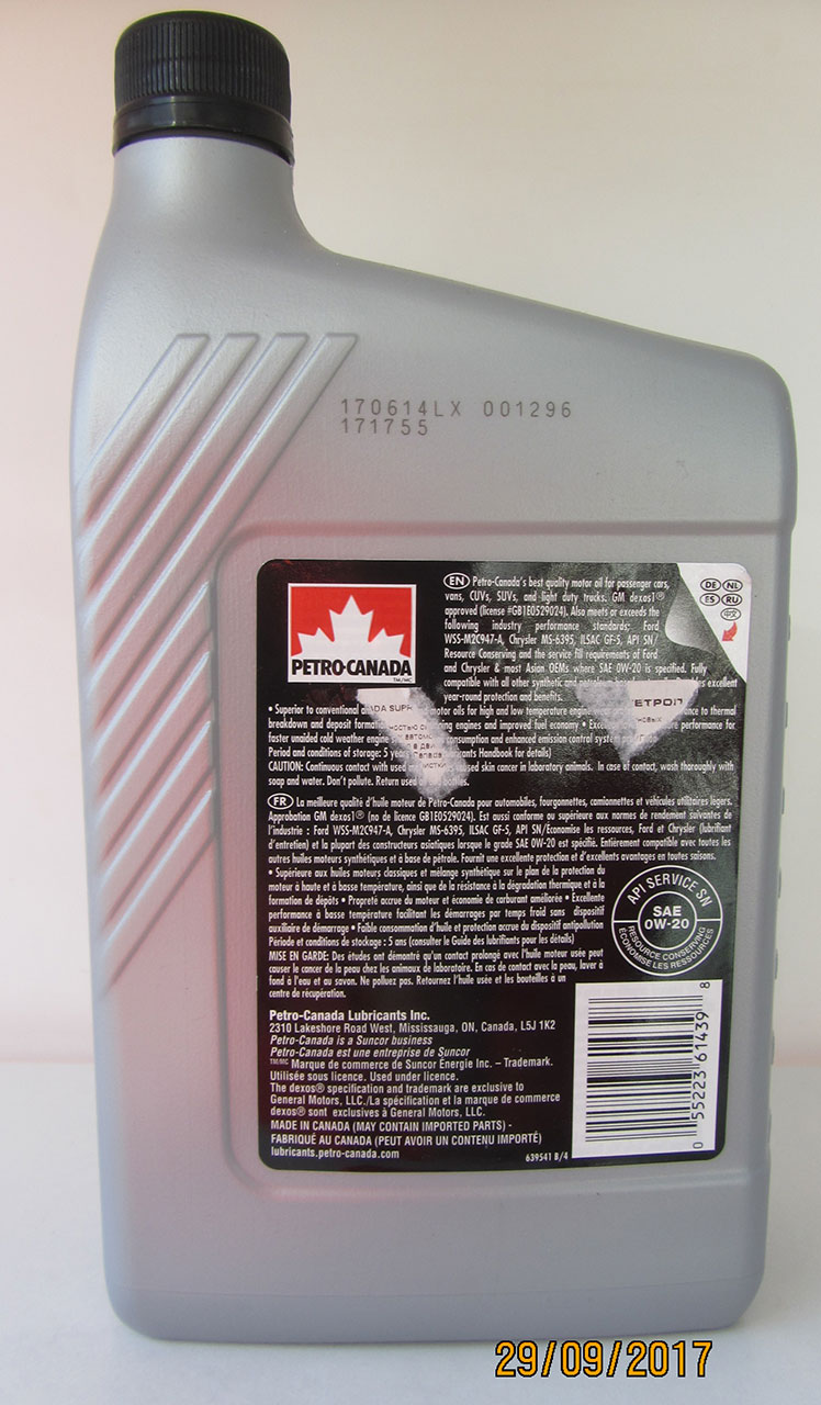

Масло заявлено как: API SN, ILSAC GF-5, GM dexos1® (GM dexos1®, номер глобальной лицензии GB1A1201024 и GB1E0529024), Ford WSS-M2C947-A, Chrysler MS-6395.
1) Масло соответствует стандарту SAE и может называться 0W-20.
2) Вязкость при 40С = 44,41 - вязкость в норме, без заявок на рекорды в экономичности топлива как некоторые японские аналоги 0W-20. Но зато имеют преимущество в стабильности.
3) Вязкость при 100С = 8,35 - отличная вязкость как и полагается 0W-20.
4) Щелочное число = 7,66 - среднее щелочное число, достаточные моющие нейтрализующие свойства масла.
5) Кислотное число = 1,83 - у масла есть запас по росту кислотного и сработке.
6) Зольность сульфатная = 0,97 - нормально для API SN ILSAC GF-5, безопасно для современных моторов с прямым впрыском.
7) Температура вспышки = 230С - высокая температура вспышки, говорит о хорошей термостабильности масла.
8) Температура застывания -46С - это нормально для 0W-20 на VHVI.
9) Содержание серы = 0,274 - не высокое, нормальное для этого пакета присадок. Такое содержание серы говорит о чистых базовых маслах, используемых при построении масла.
10) Молибден здесь органический - снижает трение, повышает топливную эффективность и снижает шум от работы двигателя. Противоизносные присадки на основе фосфора и цинка. Бор в виде дисперсанта, удерживающего частички загрязнений во взвеси. Ну а моющие/нейтрализующие присадки это кальций. Судя по уровню элементов присадок производитель пакета компания Afton.

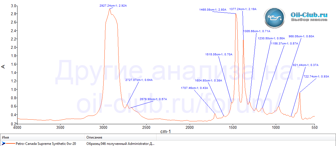

ИК Спектр Фурье говорит о том что масло на основе гидрокрекинга VHVI
Вывод: Отличное масло сделали канадцы, никогда в них не сомневался, в итоге подтвердили ожидаемое. У масла хорошие низкотемпературные свойства. Хорошая термическая стабильность при высоких температурах. Все параметры для ILSAC GF-5 в норме.

В общем опять полное совпадение с заявленными характеристиками, моя признательность лаборатории УРЦТЭиД за отличную работу.  :up:
Вот и подтверждение давно витавшего в воздухе факта - в прошлом анализе этой Петры пакет был переложен. Не может быть у этого Афтоновского пакета такого количества ZDDP, как в том старом анализе :) Вязкость, кстати, тоже скорее всего была нетипично высокой по той же причине - переложенный пакет  ;)

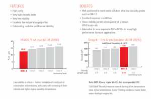

Шутки шутками, но @Вадим_69 тут правильно обращает внимание форумчан на базу масла. У Петро-Канады очень хорошие свои базы Purity VHVI:
И обсуждаемое масло, даже имея температуру застывания -46 позволяет заявлять NOACK на уровне 10% ( честно говоря, в это верится с трудом, в реальности он будет скорее около 11, но это все-равно очень хороший показатель для 0W-20 на гидрокрекинге). У того же ZIC на базах SK YUBASE такой же NOACK как и у Петры получен из-за использования более густых баз. Это видно по температуре застывания -40 и фактически заваленному CCS. Ну а у MAG1 базы скорее всего от Conoco-Philips, отсюда температура застывания и CCS будут такие же как и у Петры, а вот NOACK будет хуже - в районе 13%, под самую планку требований dexos1. Получается, что по совокупности свойств, даже имея тот же самый пакет присадок Afton HiTEC 11100, Петро-Канада благодаря своим базам фактически будет иметь характеристики лучше, чем ZIC или MAG1.
Как-то так, надеюсь понятно объяснил :)
Изменено пользователем VAn12
@VAn12, это и имел ввиду. Петра давно зарекомендовала себя хорошими низкотемпературными. А вот корейские кряки обычно на более густой базе и не блещут CCS (завалы видели не раз). Для кого то это может быть определяющим. Тем более, нулёвки многие берут как раз на зиму...
Корейские гидрокрекинговые масла не по причине базовых масел плохих выглядели не очень по низкотемпературным свойствам, а просто потому что там больше 6cst и меньше 4cst. Корейцам просто не нужно было пурпоинты -48С, а канадцам нужно :) Зато эти масла круче по термостабильности и угару бы были... Это качели.
Petro-Canada использует для производства базовых масел технологию Chevron, точно такой же технологией пользуются многие корейцы. Нет никаких плохих кряков мое мнение :) Кряк 3й группы это уже глубоко очищенная база. Она уже хорошая из названия. Просто есть еще более крутые III+ например.
Думаю, ты близок к истине, т.к. даже у 5W-20 Petro-Canada SS NOACK=10.7 (а CCS-30 при этом просто шикарный)

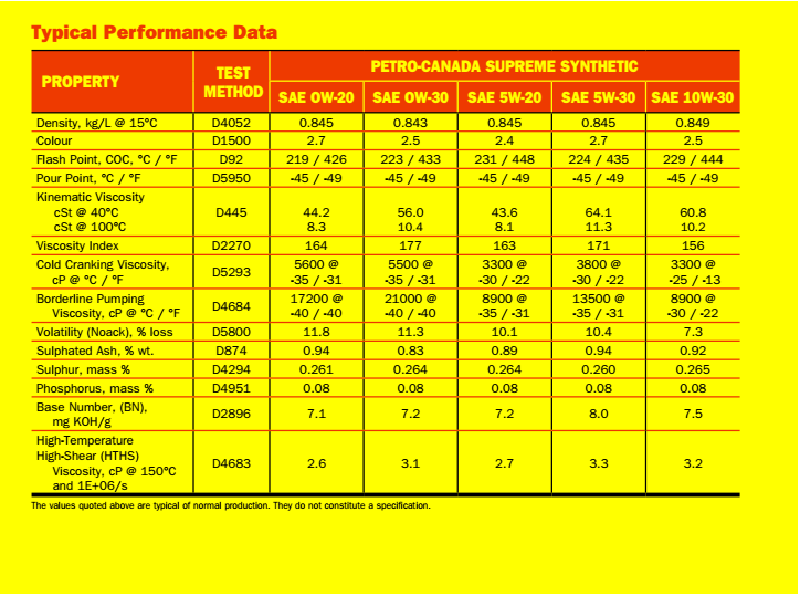

Вот все пишут про соответствие заявленным характеристикам.
Вот характеристики 2016 и 2017 годов.
по 0w-20 значительная разница(может опечатка?)
Разобрался похоже.
Цитата из ветки по Петро канаде:
Масла SUPREME Synthetic 0W-20 и SUPREME Synthetic 5W-30 до 31 августа получат официальное одобрение dexos1™ Gen 2. Они также будут соответствовать отраслевым стандартам API SN / ILSAC GF-5 и требованиям производителей оборудования OEM для двигателей с прямым впрыском топлива, названным как «GF-5 Plus».
Что то мне Gen 1 больше по цифрам нравилось, чем Gen 2.
