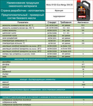

Спасибо! А что можно сказать по поводу 8100 ECO-Nergy 5w-30 в двигатель 2-TR?
Изменено пользователем m1k
1 час назад, m1k сказал:
Подойдет конечно. Только какой смысл, дорогое оно сейчас.
5W-30 ACEA A5/B5
Мотор подмены не заметит, Вы тоже, при этом кошелёк будет более полный :)
Масла изготовлены абсолютно на одинаковом пакете присадок Infineum,  базовые масла разные.
В этом сегменте ACEA A5/B5 с допуском Ford WSS-M2C913-A,B,C,D базовые масла качественные у любого бренда.
Посмотрите ссылки "лаб.анализ" вышеназванных масел, сравните с Motul 8100 ECO-Nergy 5W-30 - масла идентичны!!! Это нормально - допуск один и тот же.
В общем, хозяин - барин, используйте что хотите.
Я в Тойотовском моторе 1MZ-FE использовал Motul 8100 ECO-Nergy 5W-30 и Лукойл Люкс Синтетическое 5W-30, оба масла длительно (по несколько лет). Разницы никакой!
