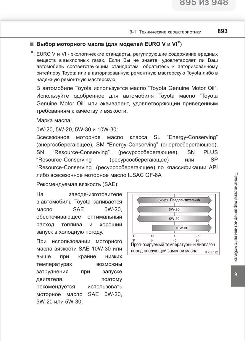

11 декабря 20178 г Закреплён Всем привет.Выбираю масло для Прадо 150 2.7 2tr-fe дилерский.Короткие поездки по городу с короткими прогревами (стрелка тахометра упала - поехали потихоньку). Город/Трасса 50/50. Летом до ~ +40`C, зимой до -47`C. Бывает на пониженной и зимой и летом по сугробам/грязи.Сейчас залито toyota 5w40(дилер такое льёт). При -25 уже тяжело крутит.В инструкции написано: "используйте... требованиям к качеству и вязкости:0w20;5w20;5w30;10w30. (Конкретно для России рекомендовано 0w20.) SM;SL;SN по API или ILSAC 15w40;20w50."Масло должно одновременно отвечать API (SM;SL;SN) и ILSAC? Или достаточно чтоб на банке было только ILSAC или только API?ILSAC обязательно должно быть15w40;20W50 или нет? Соответственно к API тот же вопрос.Обязательно ли соблюдать рекомендуемую вязкость? Мне нужно 0w30, с учетом хороших морозов а его нельзя получается?Раньше не думал о масле вообще. После окончания гарантии, в другие машины, заливал то что в магазине рекомендовали - Кастрол Эдж 0w30. А сейчас заглянул в мануал и заморочился.Можно ли Кастрол 0w30 сюда заливать?Хочется температуру застывания с запасом иметь а 30 - для трассы и бездорожья. В службе поддержки Кастрол ответили, что EDGE 0W-30 A5/B5 - подходит.Спасибо. Изменено 11 декабря 20178 г пользователем -=Alex=-
10 ноября 20224 г 2 часа назад, Sergo19 сказал: Толич у меня вот так У меня в мануале от 2018г. нет слова ПРЕДПОЧТИТЕЛЬНО и у меня GF-5, 6 еще не было. Уши маркетологов в полный рост. По GF-6 фиг с ним, но вот лобби 0W-20 это уже по ту сторону добра и зла.

11 ноября 20224 г 6 часов назад, and2949 сказал: 10w-40 вам в помощь. 10w40 нет в рекомендациях мануала.

11 ноября 20224 г 1 час назад, Sergo19 сказал: and2949 Так и что лить по итогу ? лейте 5/30 и как компромисс - АСЕА А5 это не самая густая 5/30 лишь чутка погуще некоторых 0/20 меняйте как и планировали - 6500км
11 ноября 20224 г На 0-20 этот мотор слишком лязгает, но едет «полегче». Это сугубо мой опыт. Голосую за 5-30, 0-30. Сам лью 5-30 круглый год.
11 ноября 20224 г ProstoFilya Так и было в планах . Курил Мобил 5-30 формула фе , он как раз А5/B5 . И менять буду каждые 6500 .
11 ноября 20224 г 4 минуты назад, Sergo19 сказал: ProstoFilya Я так понял , что ильсак-6 еще жиже чем а5/б5?! Или я не прав ? погуще если мы про 5/30 говорим
