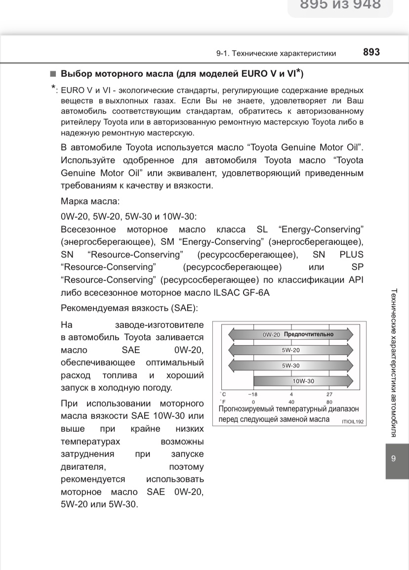

Приветствую. У меня такой же. Надо смотреть мануал. В моем мануале для Прадо 2018г.в. 0W-20 также одинаково рекомендовано наравне с другими, в т.ч. 5W-30 .
Скрины выкладывал из мануала, сейчас не буду,  лень. С нулевки лично перешёл и не жалею. Двигатель стал тише работать, да и когда до 5000 раскручиваешь не так истерит, а более благородный звук. Так что у меня уже третью смену подряд 5W-30.
Брать не ниже GF-5,  опять же, что мануал пишет - единственное место, где маркетологи пока не до конца победили инженеров.
and2949 я собираюсь раз в 6500 менять , то есть делать три ТО за 20.000 км .
Толич у меня вот так
