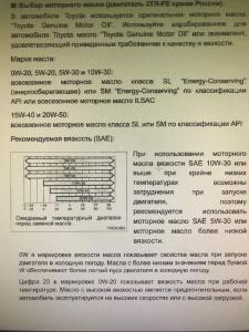

Выбираю масло для Прадо 150 2.7 2tr-fe дилерский.
Короткие поездки по городу с короткими прогревами (стрелка тахометра упала - поехали потихоньку). Город/Трасса 50/50. Летом до ~ +40`C, зимой до -47`C. Бывает на пониженной и зимой и летом по сугробам/грязи.
Сейчас залито toyota 5w40(дилер такое льёт). При -25 уже тяжело крутит.
В инструкции написано: "используйте... требованиям к качеству и вязкости:
0w20;5w20;5w30;10w30. (Конкретно для России рекомендовано 0w20.) SM;SL;SN по API или ILSAC 15w40;20w50."
Масло должно одновременно отвечать API (SM;SL;SN) и ILSAC? Или достаточно чтоб на банке было только ILSAC или только API?
ILSAC обязательно должно быть15w40;20W50 или нет? Соответственно к API тот же вопрос.
Обязательно ли соблюдать рекомендуемую вязкость? Мне нужно 0w30, с учетом хороших морозов а его нельзя получается?
Раньше не думал о масле вообще. После окончания гарантии, в другие машины, заливал то что в магазине рекомендовали - Кастрол Эдж 0w30. А сейчас заглянул в мануал и заморочился.
Можно ли Кастрол 0w30 сюда заливать?
Хочется температуру застывания с запасом иметь а 30 - для трассы и бездорожья.
В службе поддержки Кастрол ответили, что EDGE 0W-30 A5/B5 - подходит.
Спасибо.

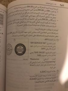

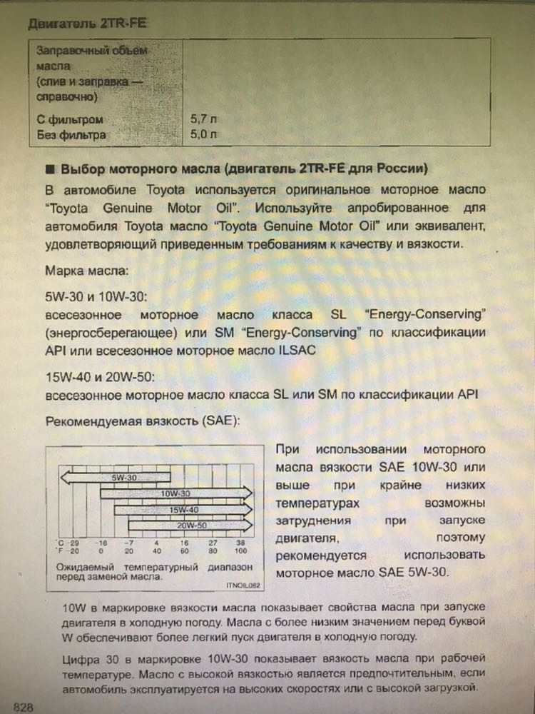

Глядите-ка, у арабов тоже в качестве основной рекомендации в мотор 2TR-FE названо SAE 0W-20. :)
С количеством масла при замене уже выяснили: В машины до 2015 года с этим мотором - 5 кварт, после 2015 года с таким же мотором - 6 кварт.

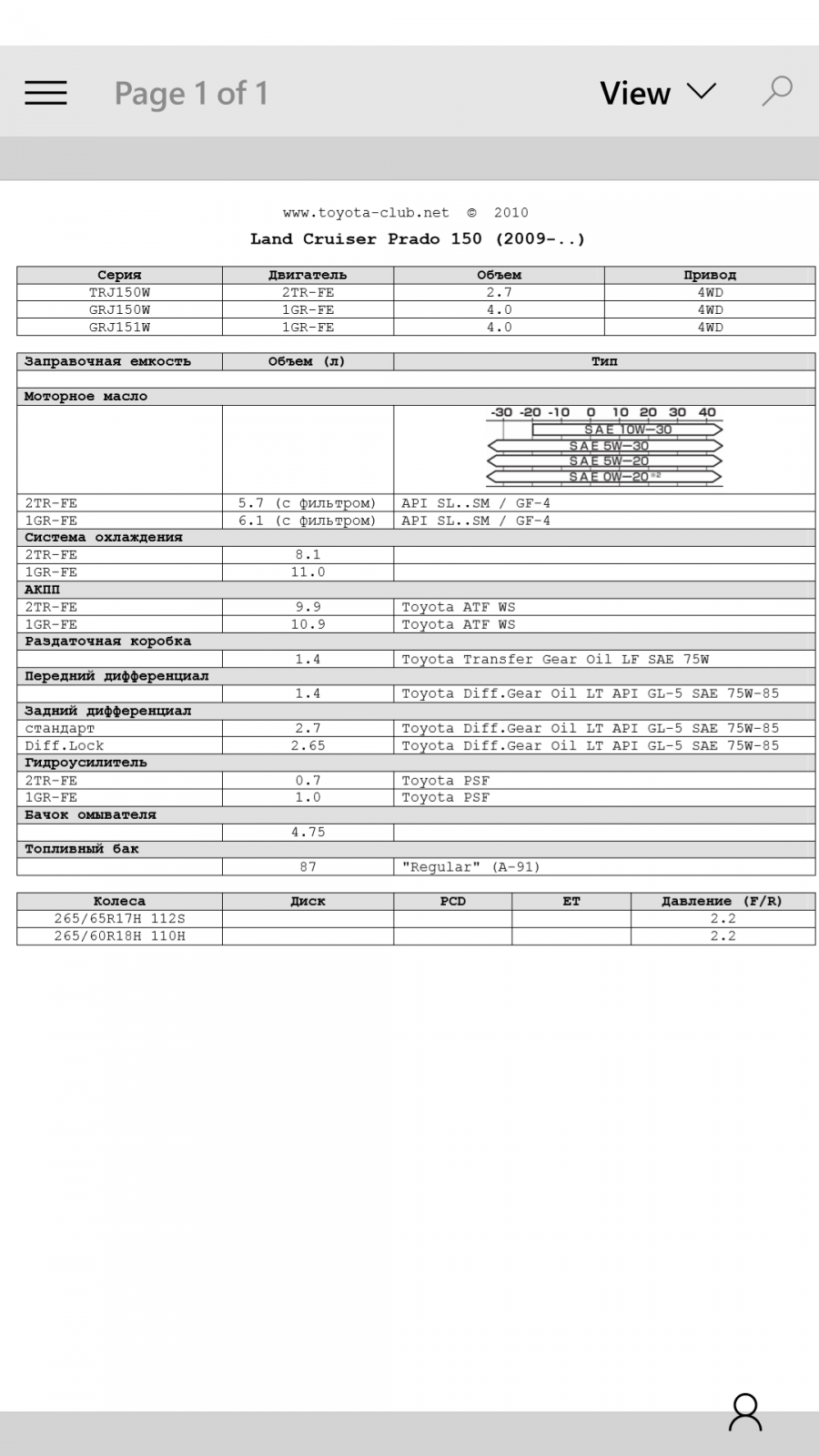

У россиян в 2010 году минимальная вязкость указывалась 5w-30, 10w-30, 15w-40 и 20w-50 без выделения особых рекомендаций.

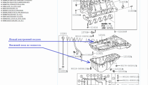

IMG-20171225-WA0004.jpg@Strelec, те кто составляет эти локализованные мануалы, не понимают в чём разница между API SL и SN, в частности, не говоря уж про HTHS современных синтетических моторных масел. :)
Изменено пользователем Gaffer
Gaffer, согласен. Очень расплывчатые рекомендации.

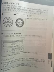

Поддон новый поставили, скорее эта замена повлияла на общий и сервисный объёмы масла.
Поддон не меняли, насколько мне известно. 12102-75021.
2009-2014
2014-2015
2015-н.в.
Да, я тоже видел, что у нового поддона номер остался тот же, что и у старого, при этом номера внутреннего поддона, канала для щупа, самого щупа и даже блока цилиндров поменяли. При чём блок, и внутренний поддон поменяли ещё в 2014 году, а щуп с каналом поменяли в 2015 году.
По картинкам очевидно, что в 2015 году стали ставить другой поддон, с правильным сливом, но почему-то номер у него не поменялся.
