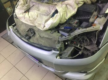

У меня есть отличный пример. Автомобиль 2004г.в. 1zz-fe, с 2013 в нашей семье (ввезли в Россию) пробег уже за 300 тыс. (масла SAE20 — 30) автомобиль ездит в условиях г. Якутка (от -56 до +45) и почему-то до сих пор не соизволил встать клином, расход масла (в силу конструктивной особенности) присутствует, но он не меняется :pardon:
(фото зимней эксплуатации)
машине приходится не сладко. Укутывая двс и кпп она работает очень часто на ХХ по пару часов, возит груз почти каждый день (400-500кг папа снаряжает машину).
Так, к чему я веду: если данный автомобиль, 2004 года живет и радуется на sae20 — 30, почему я в свой свежий автомобиль 2014г. должен (буду должен) лить sae40 если даже пробег будет 300 тыс.+
