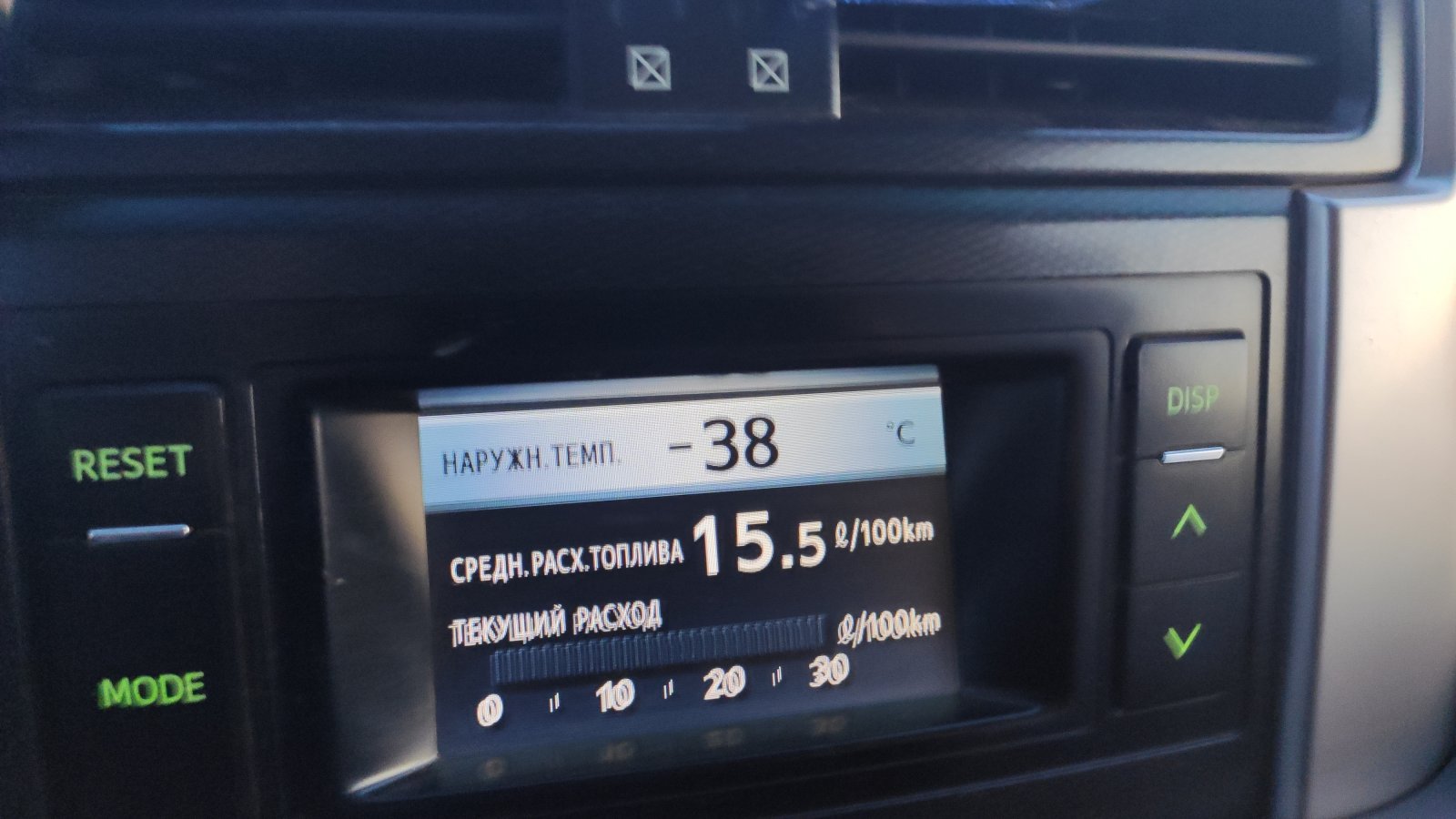

Сегодня началась зима.
20 минут назад, and2949 сказал:
Жуть какая то))
