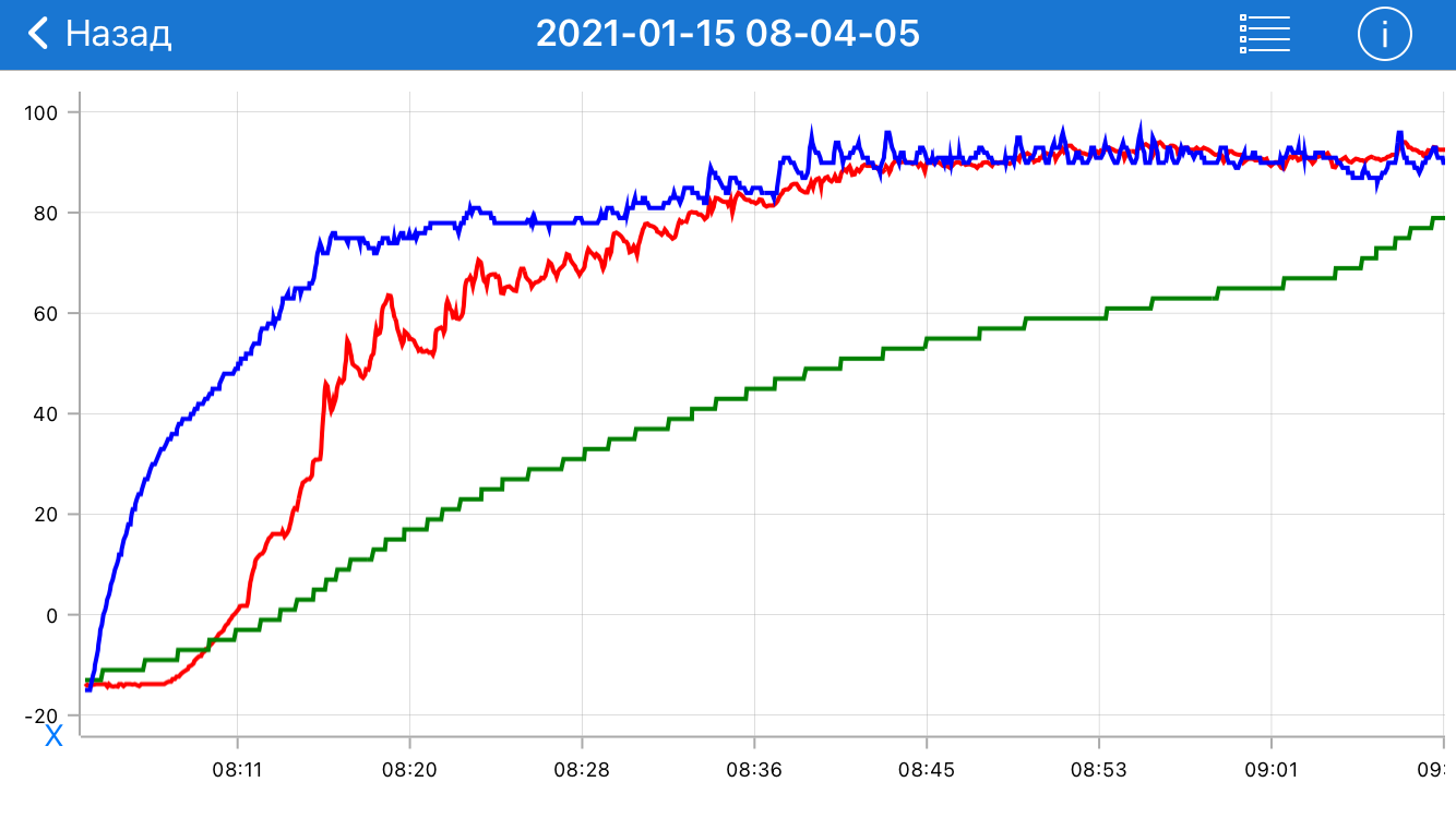

Запуск сегодня утром в минус 18. Температуры при запуске: ОЖ -17, Масло ДВС -16, Масло DSG -16. 4-5 минут прогрева на месте (пока сгребал снег) и далее по обычной схеме: плавно по дворам, на дорогу с плотным движением, минут 10 толкотни и потом 15 км за 30-40 минут по району со светофорами и средней загруженностью дорог:
синий - ОЖ
красный - масло ДВС
зелёный - масло DSG
Вывод: 1/3 пути проехал на масле W50, 1/3 пути на W40, 1/3 на W30. Зачем только лил 0W20???:unknown:

Это мой первый длительный замер при такой температуре на этом моторе. Предыдущий владелец говорит, что у него в предыдущие зимы при таком морозе на M1 ESP x2 0W20 температура масла держалась по городу в районе 95 градусов. Я за час еле еле смог до 92 градусов сегодня нагреть. Правда отжигов не было, обычная езда.
На НГ ехал со Ставрополя на этом Кастроле. Т масла держалась около 94. После нескольких бодрых обгонов  в пол поднималась до 96 и  после перехода в режим круиз 110, тут же падала обратно до 94.
Сменил масло на пробеге 9800. Средняя скорость около 20 км/ч. Впечатления отличные. Масло точно экономит горючее.
