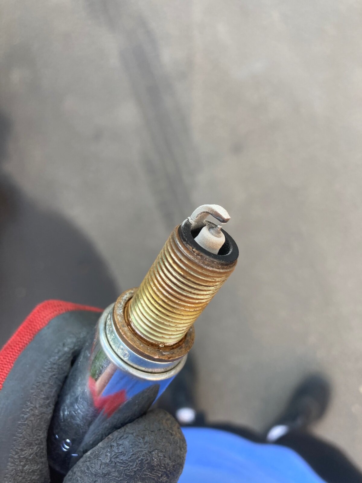

Посмотрите цилиндры эндоскопом, обратите внимание на свечи, после этой простой процедуры станет ясно, нужно или нет делать раскоксовку.
В последнее время с дивана любят всё раскоксовывать.

Фото свечей. Пробег на них в районе 50 000. Они от РС6 и ещё я уменьшил зазор до 0,6.
если я правильно понимаю то они в нормальном состоянии, т.е. масложер если и есть, то минимальный.
