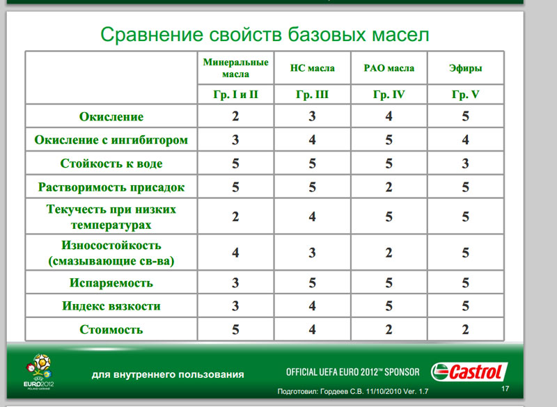

думаю не все так однозначно с ПАО. и масло это комплексный продукт, модификаторы трения разные и в разных количествах. К тому же пао часто с каплей эстеров или каким то процентом AN, а это все тоже модификаторы трения.
я вообще слабо представляю что бы мотор на кряковом 0-20 типа винтил, а на РАО 0-20 - тупил))
