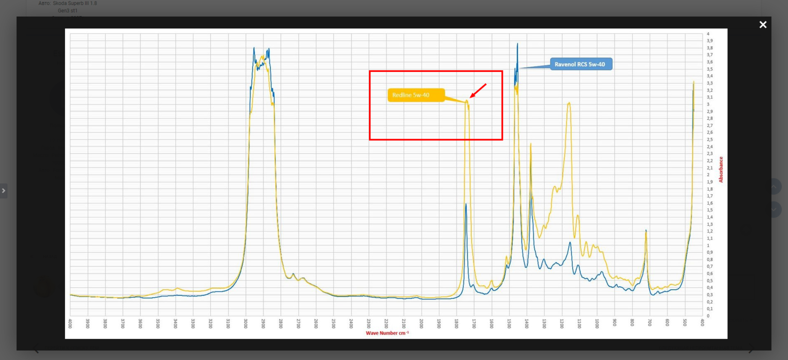

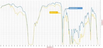

Здравствуйте, добрый день! Я нашел недавний анализ, в котором он сравнивается с Равенолом и дает мне ощущение, что RedLine смогла изменить формулировку. Я не эксперт, но у меня складывается впечатление, что концентрация в группе IV составляет 60-70%, а в группе V +-20% или, может быть, меньше Параметр окисления не был измерен.
я бы тоже его купил но 7500 за 4л это перебор
У Redline пик эстеров еще зашкаливает, он обрезан, то есть эстеров больше чем показывает ИК
Redline 5W-40 свежее - Страница 3 - Лабораторные анализы - Свежие - Форум oil-club.ru - Выбор моторных масел, трансмиссионных жидкостей, антифризов, топлива, смазок. Форум экспертов и любителей..png
и у нас на графике обрезан.
Не могу сказать изменилась ли рецептура Redline, но могу точно сказать по графику ИК это не определить в данном случае. :)
